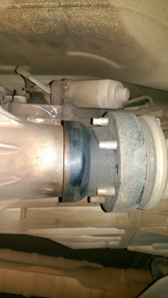

Pessoal, detectei há alguns dias um pequeno vazamento de óleo na junção entre o eixo e a caixa de transferência. Até comprei o óleo para fazer a troca dos diferenciais e da caixa, pois vou viajar ao final do mês, quando vi o vazamento. Alguém já fez esse tipo de reparo e sabe dizer se é difícil fazê-lo e que possa dar alguma dica? É que a grana tá curta. Abraço!!
Anexo 518033
Prezado não tive esta experiência da GVIII mas na GVII (tracker) que tive e a causa do vazamento eram os retentores da caixa. Mas sugiro que leve a um bom mecânico para avaliar melhor. Se forem os retentores (pelo menos na tracker) tem que desmontar o conjunto para acessá-los e substituí-los.

a minha tbém vaza ai e na ccs me disseram que é normal o melejamento, até pedi para verificarem o nível e estava td bem. Me disseram que as únicas GV´s que não vazavam ai eram as 0 km que estavam no show room. De uma olhada no nível o óleo da sua CT e veja se pinga no chão da garagem ( a minha não pinga e já fez uma melequeira por baixo, veja nas fotos das proteções que coloquei no tópico de preparação da GVIII aqui no forum).
A orientação que recebi foi a de que enquanto continuasse assim era desnecessário fazer a troca, que é trabalhosa de ser feita, parece que precisa de ferramenta especial para retirar o eixo e só a ccs tem.
abs
Ricardo
Levei o carro hoje em uma oficina especializada em 4x4 aqui em Brasilia e o mecânico disse que não havia vazamento. O vazamento deixa a peça nitidamente com óleo e com marcas no chão da garagem, o que não é o caso.
