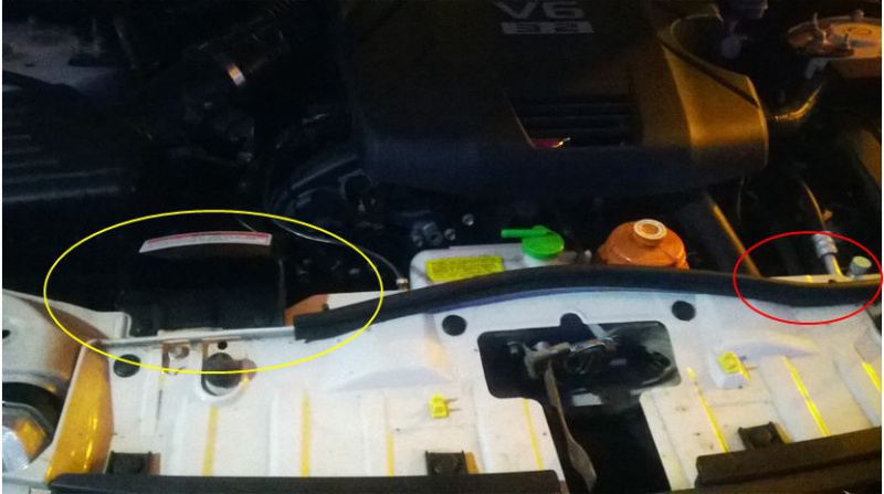

    Como de costume, mais uma grande contribuição do companheiro suzukeiro Guilherme!
    Mas o cuidado maior com a água é fundamental.
    Abs.

    na ultima passagem pela css o mecânico passou uma dica para melhorar o fluxo de ar para o motor. Você tira a borracha que está na frente da entrada de ar, podendo cortá-la ou deslocar para o lado. Segundo ele, o engenheiro da Mit que esteve lá e deu a dica. Fisicamente faz todo sentido pois o ar fica menos turbulento.
    Na V6 disseram que a diferença não é muito grande e realmente não senti nada, talvez até por causa do filtro. Mas falaram que na 2.0 é mais notável. Pra quem quiser testar segue a foto de como fica. O circulo vermelho é onde eu tirei a borracha e arredei para o lado, que ficou sobrando do lado direito (circulo amarelo).
