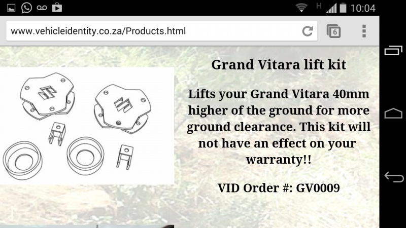

    Pessoal alguem sabe onde consigo encontrar esse kit lift original da Suzuki? La fora ele é vendido nas concessionárias. Ele apenas prolonga os amortecedores e calça as molas aumentando no total 40mm sem mudar o comportamento original do carro. Segue fotoGRAND VITARA-screenshot_2014-04-21-10-04-42.jpg

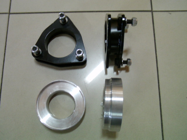

    Citação Postado originalmente por luisferfontes@gmail.com Ver Post
    Luis,
    Parece que tem o mesmo efeito do vendido pela Tecnotrilha. As duas peças superiores são colocadas na suspensão dianteira.
    As duas inferiores calçam as molas traseiras.
    As nacionais tem 35mm, normalmente.

    Citação Postado originalmente por Mattos Ver Post
    Luis,
    Quero aproveitar a deixa para anunciar que estou vendendo o meu kit de 35 mm que comprei no Canadá na SR Customs. Excelente equipamento, não altera em nada a estabilidade ou comportamento do GV.
    O kit é exatamente como na foto postada pelo Luis Cláudio: calço dianteiro nos amortecedores e o traseiro nas molas. Vendo por R$300,00 (trezentos reais). Frete por conta do comprador.
