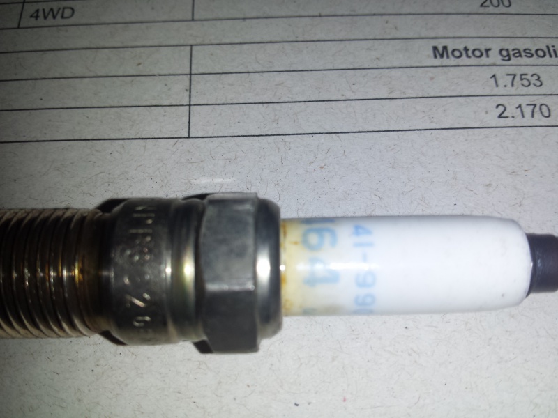

    Eu coloquei as velas de Iridium e não usei nem 10.000 km e estão bem desgastadas. Então as originais são de platina?
    Onde estão suas postagens?
    Oi,
    Veja na p. 519.
    Acho q as velas são diferentes de acordo com o modelo (2.0 ou 3.2).
    Cheguei a comprar errado na css.
    Vou postar a foto do meu manual (V6).
    Grand Vitara III V6 2010, K&N. Ex-TR4 2007, AT, Long Range

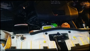

    Otimizar fluxo de ar para o motor
    na ultima passagem pela css o mecânico passou uma dica para melhorar o fluxo de ar para o motor. Você tira a borracha que está na frente da entrada de ar, podendo cortá-la ou deslocar para o lado. Segundo ele, o engenheiro da Mit que esteve lá e deu a dica. Fisicamente faz todo sentido pois o ar fica menos turbulento.
    Na V6 disseram que a diferença não é muito grande e realmente não senti nada, talvez até por causa do filtro. Mas falaram que na 2.0 é mais notável. Pra quem quiser testar segue a foto de como fica. O circulo vermelho é onde eu tirei a borracha e arredei para o lado, que ficou sobrando do lado direito (circulo amarelo).

    Citação Postado originalmente por guilhermejcp Ver Post
    Meu caro Guilherme, possuo o carro a cerca de um ano e ainda não tenho muita experiência, tenho uma dúvida sobre esse deslocamento da borracha em frente à tomada de ar.
    Será que tirar essa borracha da frente da tomada de ar não facilitará a entrada de água no caso de uma travessia.
    Vi vídeos que mostram o nosso GV fazendo travessias com água sobre o capô (muito pouco tempo) e uma das suposições que fizeram foi justamente que essa borracha dificulta a entrada de água.
    Faz algum sentido?
    Bruno Picanço

    Citação Postado originalmente por Bpicanco Ver Post
    Faz algum sentido?
    Bruno Picanço
    Foi a primeira coisa que pensei quando vi a postagem.
    De toda forma, pode ser que seja interessante para quem não curte uns "mergulhos".
    GVIII 2014 AT 4x4; Lift 3" Rocky Road; Pneus BFG T/A KO 245/75 R16

    Como disseram acima, acho válido essa mudança na borracha de vedação somente para quem faz o uso urbano do carro. Quem coloca em fora de estrada, com água, acho que é arriscado mexer. Mas é uma boa idéia para quem tem o uso na cidade.

    Citação Postado originalmente por TONHO SUZUKI Ver Post
    Eu perguntei a mesma coisa quanto à entrada de água. Eles disseram que se entrar água é pouca coisa a mais e a tubulação já tem curvas para não deixar chegar ao motor.
    Mas se vocês olharem, essa borracha não é colada, apenas encaixada no local. Gasta-se menos de meio minuto para deslocar para o lado. Você pode mudar e andar normalmente e quando for fazer um passeio que tenha que cruzar um rio mais profundo (que não é sempre que acontece), volta para o lugar.
    Amanhã eu viajo pro Jalapão. Já coloquei a borracha no lugar, depois eu tiro de novo.
    Lembrei de outra coisa, além de melhorar o fluxo, pega ar mais frio que melhora o consumo pois o ar tem mais Oxigênio.
