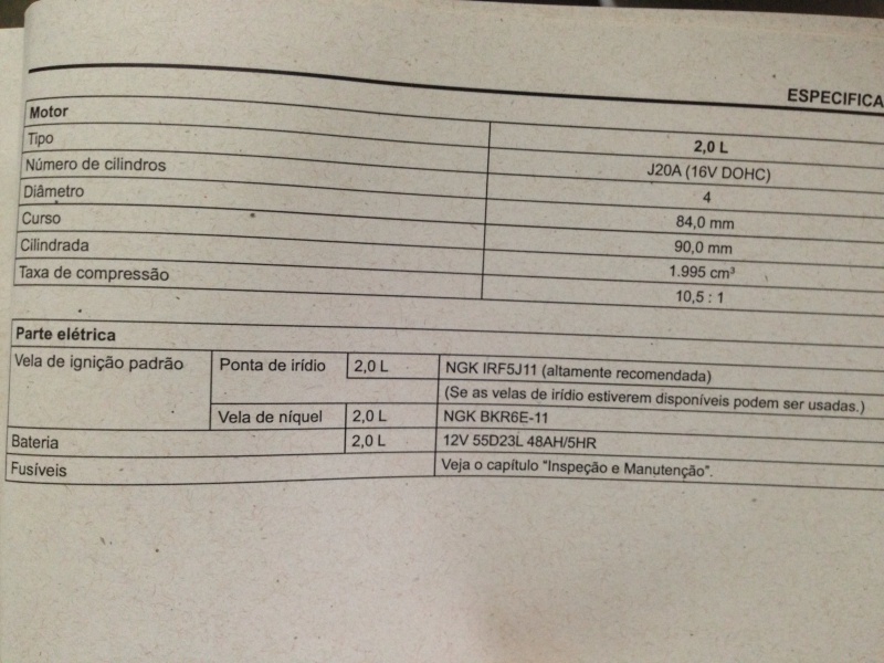

    Citação Postado originalmente por TONHO SUZUKI Ver Post
    No caso do modelo 2.0, são as mesma velas dos links que postei. Pelo que sei, que foi comentado pelo mecânico, essas velas vieram em todos os GVs aqui do Brasil desde o lançamento, não mudou nada. Palavra do mecânico da ccs que consultei antes de comprar as velas na internet.
    Tonho Suzuki,
    Encontrei esse manual postado anteriormente de GVIII 2.0, que informa velas de níquel, mas com certeza as de iridium são as velas recomendadas, até no manual diz altamente comendada.
    Miniaturas de Anexos Miniaturas de Anexos GRAND VITARA-image.jpg   GRAND VITARA-image.jpg   GRAND VITARA-image.jpg

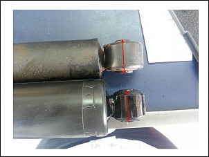

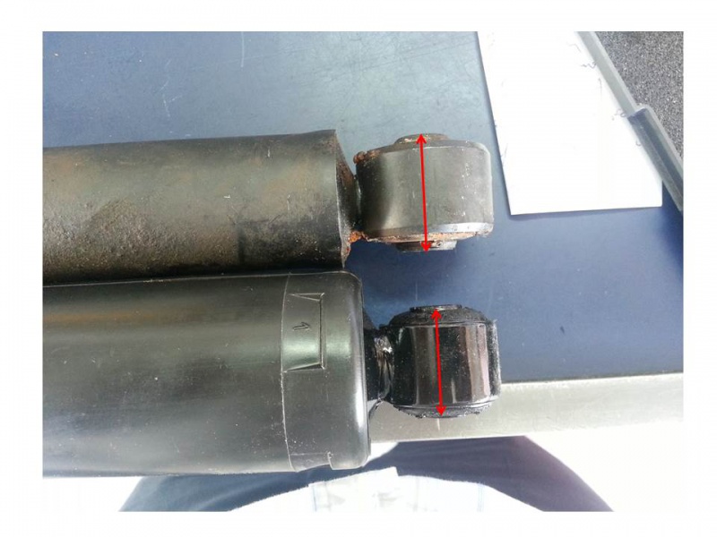

    Oi Márcio,
    Fui comprar os amortecedores, mas fiquei na dúvida quando comparei com o original.
    O espaçador interno da bucha tem o mesmo diâmetro interno, mas é bem mais curto (aprox 3-4mm) do que o original, vejam isso na foto que mandei).
    Na experiencia que tive com os offlimits, essas diferenças geram ruídos. Sem contar que podem, ao apertar o parafuso de fixação, alterar as laterais onde eles são fixados.
    Outro detalhe importante é que não são à gás, e sim à óleo. Eles não voltam à posição quando comprimidos.
    Vcs tinham notado isso?
    Abs,

    Citação Postado originalmente por arlysonmark Ver Post
    Tonho Suzuki,
    Como disse antes, o mecânico comentou que não chegou nenhum GV no Brasil com vela de níquel. Nada impede a pessoa de usar a vela de nível, mas os GVs chegam com iridium (repito, segundo informação recebida na ccs). Segundo ele muitas pessoa que vão vender o carro logo fazem a troca pela de níquel e ai a "bucha" sobra para o novo proprietário do carro. Abraço.
