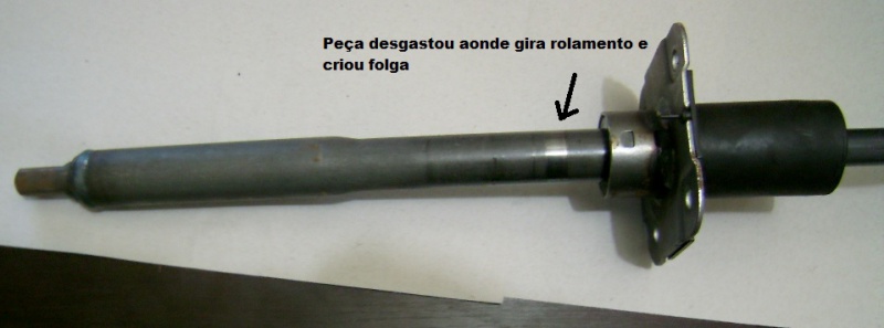

    Pessoal minha Viatura estava com barulho na direção achei que era setor, bieleta, caixa de direção etc, resumindo a peça com defeito não era nenhuma destas e sim o canote segue em anexo.
    Obrigado

  • #6093

    Gomes, vc fez a troca na garantia? Qual concessionária do RS lhe atendeu?
    Não fiz a troca pela concessionária porque minha garantia acabou em abril tenho um mecanico aqui em Gravataí que fez a troca.
