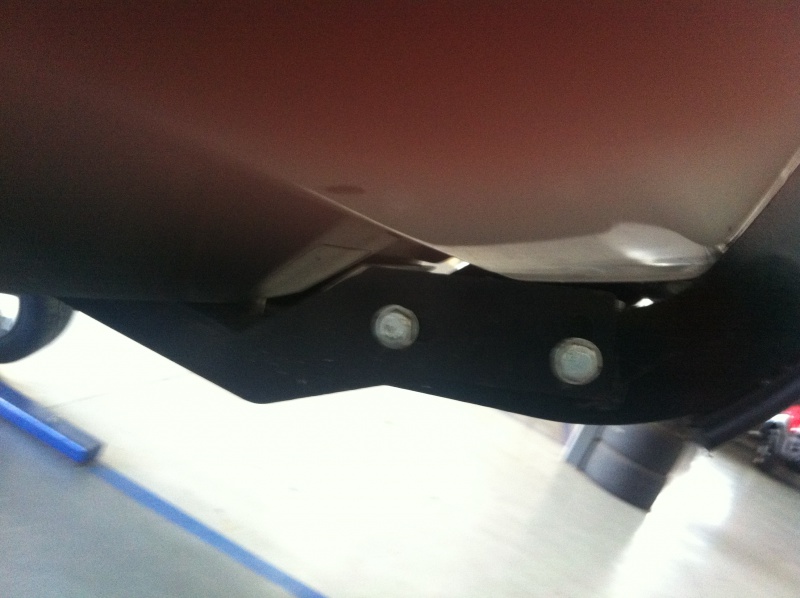

    Boa Noite Pedro,
    Este para-choque é instalado em furos que já existem na parte de baixo do Grand Vitara, mas ele não serve no modelo 2012 (2013 aqui no Brasil. o de frente nova). Ele vem com duas peças de ferro que são fixadas por 4 ganchos com rosca na ponta, eu não sei postar fotos aqui, se alguem me ensinar eu coloco fotos para você ver. Não necessita de nenhuma adaptação, mas tem que cortar um pedacinho de duas proteções de plástico que ficam embaixo do carro e escondem os furos aonde os parafusos vão. O meu deu um pouco mais de trabalho por causa do peito de aço, que na frente usa um dos mesmos furos, eu tive que pedir para o fabricante na china me mandar fotos para descobrir aonde prendia porque o mecânico na concessionária me dizia que não tinha aonde prender.
    Não fiz trilha com esse carro ainda, mas não deve piorar muito o angulo de ataque porque ele fica bem rente ao parachoque.

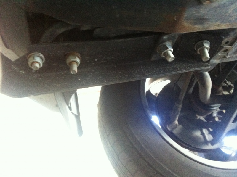

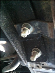

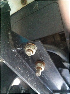

    Sim Pedro, serve no seu, eu instalei na concessionária porque o mecânico é amigo meu então ele levantou o carro e descobrimos juntos aonde prende. A concessionária não vende, mas se procurar no goolgle você acha. A peça é fabricada na china, veja abaixo as fotos de como prende:
    GRAND VITARA-img_0972.jpg GRAND VITARA-img_0973.jpgGRAND VITARA-img_0974.jpgGRAND VITARA-img_0975.jpgGRAND VITARA-img_0976.jpgGRAND VITARA-img_0977.jpgGRAND VITARA-img_0979.jpgGRAND VITARA-img_0980.jpg não sei se dá pra ver, mas na primeira foto é o local aonde tem o arco que usa para guinchar o carro, ali vai um dos grampos, o outro vai mais atrás, a segunda foto e as duas ultimas. O furo de onde prende o grampo de trás fica embaiso de uma proteção plastica, o mecánico tirou o para fuso que segura a proteção e fez um pequeno corte nela para expor o furo. O parachoque de impulsão fica preso nesta peça que vai embaixo do carro. Estou usando desde março, até agora não raspou em nenhum lugar.
