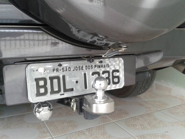

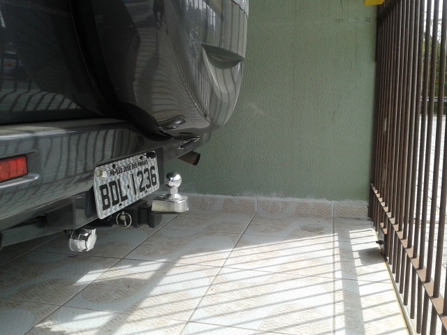

Fala Helton,
eu pensei muito em comprar a central pela net, inclusive tinha visto uma igual a sua, porém não fui muito feliz nas minhas ultimas compras. To esperando Cel, acessórios tem 7 meses e nada. Vou esperar mais 2, quem sabe ainda estão em gestação.rsrs
Sábado instalo a central. Vi a posição da camera sua. Com certeza o campo de visão dela é excelente, mas aqui onde o bico de tampar o pneu não dura uma semana, imagina a camera amostra.
Vamos ver o que o pessoal da conc. vai dizer.
