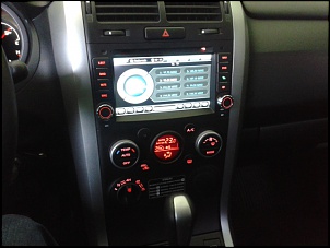

    Citação Postado originalmente por guilhermejcp Ver Post
    Segue a foto da central multimidia que a concessionária vai colocar. Até bom quem conhece, por favor me avisar se falta alguma coisa.
    Parece até que tiraram foto do meu carro pra fazer propaganda.Ou se for jogada de marketing eles estão melhorando muito.rsrsAnexo 410926
    Guilherme,
    Esta central é idêntica a que foi instalada na minha GV na CCS.
    Funciona bem, sem problemas.
    Só não gostei de duas coisas: para ler um pendrive, tem que usar um cabo que vem com ela, ou seja, ou fica tudo pendurado ou se coloca no porta luvas e fica aquele cabo atravessado no painel, o que esteticamente não é legal; o leitor de SDcard não lê cartões com arquivos de música superiores a 2Gb, embora ela prometa suportar até 32Gb.
    Abs.
    Pedro.

    Guilherme,
    Outra coisa, a central multimída da CCS não tem uma marca. Ela é um modelo fabricado na China que leva o nome de: car multimedia with navi system (é assim que está denominada no manual do usuário). Perquise na web com a aplicação para GV que tu vais achar ela nos sites gringos.
    Por exemplo, da uma olhada neste link: http://www.alibaba.com/product-gs/31...ayer_With.html
    Abs.
    Pedro.

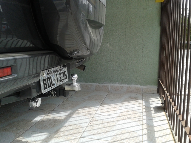

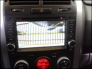

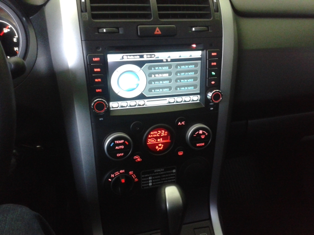

    Citação Postado originalmente por HELTONCASA GVIII 2012 Ver Post
    Guilherme,
    Em outubro do ano passado após varias dicas de usuários deste forum instalei esta central deste cara mesmo só que na época ele me pediu 1.500,00 sendo que ela vem com TV Analógica e ele deu junto a TV Digital, que ficou show de bola....a camera de ré tambem veio junto e foi instalada junto a placa e achei que ficou bom, tem entrada de cartão SD, cabos para pen drive, molden 3G e Ipad/Ipod ficam no portal luvas (achei show de bola pois ficam escondidas) paguei mais 250 reais para instalar, e estou a mais de 6 meses instalada e não tenho nenhum reclamação......pelo contrário a central só dá alegria....atós instalar poste as fotos para compartilharmos com os demais amigos aqui.....estarei vendo se posto algumas também....
    abraços
    Guilherme,
    Conforme comentei anteriormente estou postando fotos de como ficou a instalação da minha camera de ré bem como ficou a imagem dela.....observe que na imagem 1 mostra a distancia entre o veiculo e portão e na imagem 2 como apresenta na tela....ou seja quando a faixa vermelha alcança o inicio da grade fica a uns 40cm do objeto......na imagem 4 aparece bem a camera onde ficou instalada......também estou postando um vídeo que demonstra as principais características da Central S60 que instalei.
    GRAND VITARA-20130515_125105.jpgGRAND VITARA-20130515_131254.jpgGRAND VITARA-20130515_131355.jpgGRAND VITARA-20130515_131434.jpg
