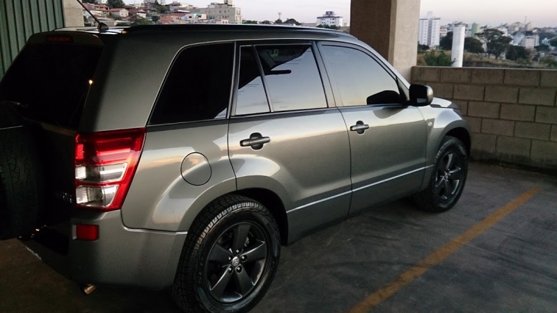

    boa noite carlos, já usei o 235/65/17 pirelli scorpion , cabe tranquilo, calibragem 35 libras, hoje uso um pneu chamado sailum A/T 235/65/17, o pneu saillum promete durabilidade maior que o pirelli (que acabou com uns 20.000km) e é caro pra caramba.
