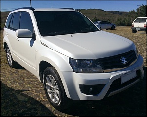

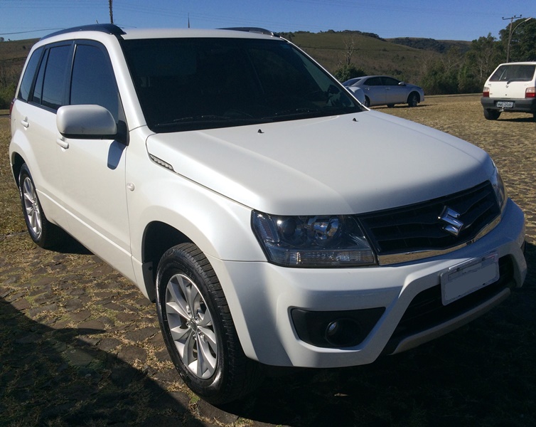

    foto do gv...

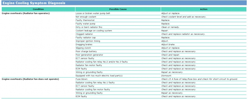

    Boa tarde senhores
    Tenho um GV 09/10 com 66000 km. De uns dois meses pra cá começou a apresentar superaquecimento .
    Levei em três mecanicos e nenhum descobriu o problema. Demontaram o sistema todo, limpeza do radiador, válvula e bomba, tudo funcionando certinho.
    Mas o problema continua.
    O que é mais estranho é a maneira q acontece. Eu subo uma serra perto da minha casa e não acontece nada. Devagar, atrás de caminharão, acelerando e a temperatura fica normal.
    Mas na descida, sem acelerar, a temperatura sobe. Se acelerar sobe também. Rapidinho vai pro vermelho. Ai tenho que parar e esperar esfriar.
    Alguém já viu algo parecido ?

    Augusto,
    copiei do manual de serviço as possíveis causas de sobreaquecimento, com a ventoinha operando (a sua funciona? há algum mal contato em fiação?) e sem a operação da ventoinha, creio que terá uma bom roteiro para seguir:
    1F
    Engine Cooling Symptom Diagnosis
    Condition Possible Cause Action
    Engine overheats (Radiator fan operates) Loose or broken water pump belt Adjust or replace.
    Not enough coolant Check coolant level and add as necessary.
    Faulty thermostat Replace.
    Faulty water pump Replace.
    Dirty or bent radiator fins Clean or remedy.
    Coolant leakage on cooling system Repair.
    Clogged radiator Check and replace radiator as necessary.
    Faulty radiator cap Replace.
    Improper ignition timing Adjust.
    Dragging brakes Adjust brake.
    Slipping clutch Adjust or replace.
    Poor charge battery Check and replace as necessary.
    Poor generation generator Check and repair.
    ECT sensor faulty Check and replace as necessary.
    Radiator cooling fan relay No.2 and/or No.3 faulty Check and replace as necessary.
    Radiator fan motor faulty Check and replace as necessary.
    ECM faulty Check and replace as necessary.
    Wiring or grounding faulty Repair as necessary.
    Equipped with too much electric load part(s) Dismount.
    Engine overheats (Radiator fan does not operate) Fuse blown Check 15 A fuse of relay/fuse box and check for short circuit to ground.
    Radiator cooling fan relay No.1 faulty Check and replace as necessary.
    Radiator cooling fan motor faulty Check and replace as necessary.

    1F
    Augusto, segue aqui o roteiro certo, sem problemas de edição,
    abs
    Ricardo
