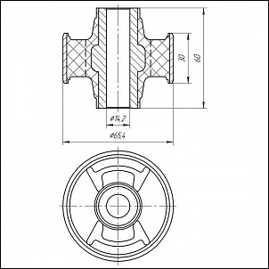

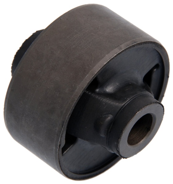

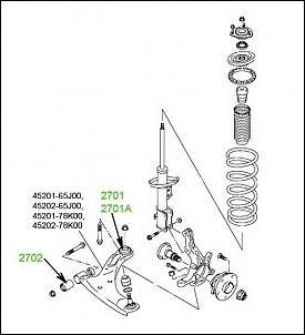

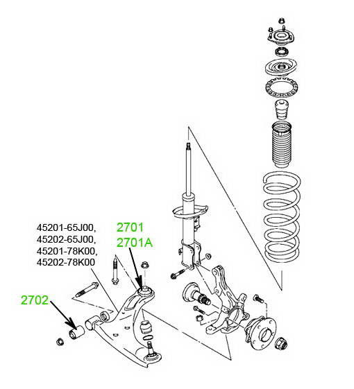

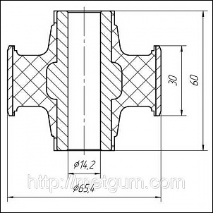

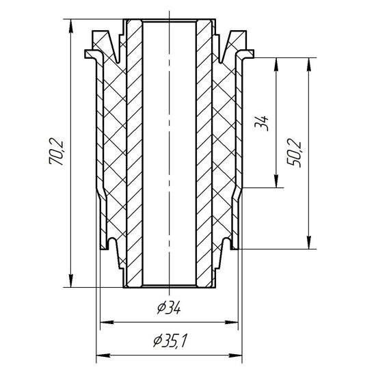

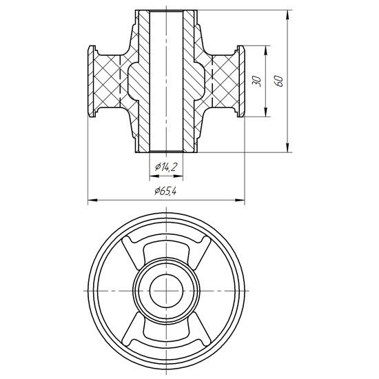

    Olá DMC,
    Pelo que andei pesquisando, aqui no Brasil não estão vendendo a bucha maior da bandeja !! Somente a bandeja completa !!! isso é um absurdo, sendo que lá fora da para comprar essa bucha normalmente !!
    Consegui algumas dimensões da bucha em um site na Russia, e vou mandar fazer em PU para meu carro!!
    Precisa ver como o seu mecânico avaliou as peças !!! como ele descobriu que o pivô esta ruim ? fez algum teste? desmontou? ou só levantou o carro o olhou?
    Mas acho que com essa km as peças já devem estar próximas ao fim de vida mesmo !!! Meu GV 2010 esta com 72.000km e as buchas maiores estão começando a apresentar desgaste !!!
    A vida útil dessas peças, depende de onde e como usou o carro !! carro que andou muito em cidades esburacadas com lombadas ou estradas de terra tendem a se desgastar mais rápido que carros que rodaram em estradas asfaltadas !!
    Segue os desenhos que achei das buchas !!

    Realmente, aqui no Brasil a Suzuki não comercializa essas buchas da bandeja nem os pivôs, liguei para 4 concessionárias e me informaram que apenas vendem a bandeja completa por uma bagatela de 1380 reais cada uma... Um absurdo mesmo. Acabei comprando as duas bandejas completas com as buchas e os pivôs no Mercado Livre, da marca Gomaxx, paguei 580 nas duas, peças novas. Confesso que não conheço essa marca nem sei se tem uma boa durabilidade, mas economizei mais de 2 mil comparando com as da concessionárias... A única peça que compensou comprar na autorizada foi as 2 buchas da barra estabilizadora, paguei 75 no par. O resto comprei tudo pela net.
    Essa opção de mandar fazer é uma boa, mas no meu caso como são as 4 buchas(2 de cada bandeja) e os 2 pivôs, não compensava já que não encontra somente o pivô para vender... Tinha que ser a bandeja completa mesmo. Da maioria dos carros, consegue encontrar fácil essas buchas e o pivô no mercado paralelo ou na autorizada, mas a Suzuki resolveu nos sacanear com essa...
    Meu mecânico desmontou para poder dar o diagnóstico.
    Moro em Mossoró-RN, uma cidade que tem muitos buracos e muitas lombadas, e essa quilometragem foi rodada mais dentro da cidade mesmo, então realmente deve ter sido isso a causa do desgaste da suspensão.
