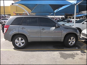

    achei uns pneus 245/70/17..pode colocar sem alterações no GVIII ???

    righi, neste site tem um comparador de tamanhos de pneus: Tyre Size Calculator
    Comparei o candidato com o original e é 7% maior. Acho bem arriscado, se não tiver lift.

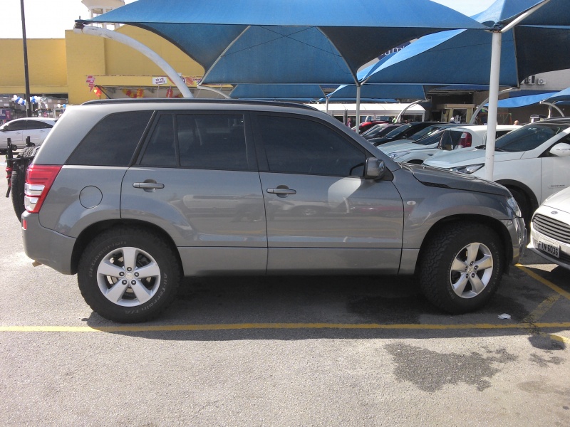

    Oi Righi, Instalei os BF All 245/70R17 no meu GV semana passada, os pneus raspam um pouco nas proteções plasticas das caixas de roda, não fiz nada agressivo ainda, mas na cidade da para andar assim sem problemas !!! é só uma leve raspadinha, não mexi em nada ainda pois estou fabricando um Lift pra ele !!!
    Ao meu ver, só vale a pena por esse pneus se for fazer um lift !! Se não pensa em levantar o carro eu não colocaria não.
    Olha como ficou só com os pneus, sem lift.

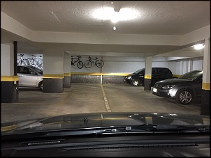

    1) alinhei o carro na parede, com o ajuste de altura na posição 0, para ter uma referência, como a foto abaixo:
    2) Sabendo aonde ficava o facho da luz na posição 0, coloquei o facho da luz na posição 2. Com isso, o facho ficou apontou para baixo

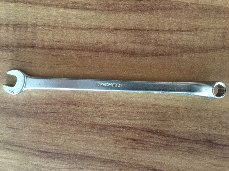

    3) Com a ferramenta da foto em anexo, tamanho 8, ajustei o facho da luz, girando o botão que fica atrás da peça do farol.
    Anexei as fotos onde fica o botão para girar e ajustar a altura do facho da luz.
    Tem que girar para o lado do motorista.
    Com isso, na posição 2, tenho a a altura que era da posição 0....e ganho 2 ajustes mais alto...que é agora a posição 1 e 0.
    Quis fazer isso pois desde que adquiri o carro...nunca utilizei a posição abaixo de 0.....e nas estradas sentia que não iluminava as placas direito...
