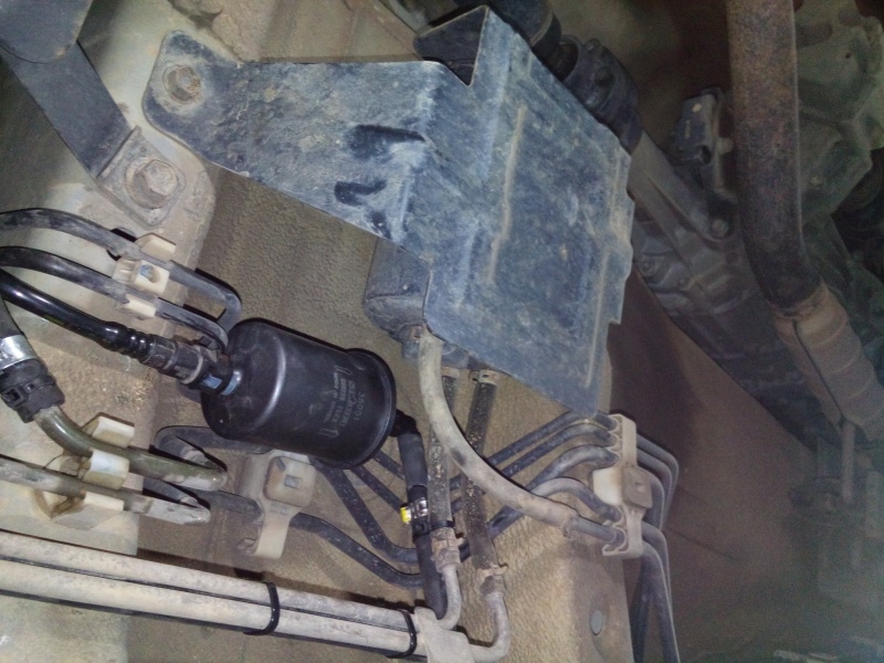

    Prezados,
    Novo aqui no fórum e proprietário de uma GV III 2010, 2.0 há mais de 03 anos, me deparei coma recorrente situação da maldita luz da injeção acesa. A cada 5.000 km me obriga a uma limpeza de bicos e demais periféricos.
    No final de semana passado levei o carro no mecânico e instalei um filtro de combustível utilizando o sistema original e sem nenhum corte. Foi adaptado um filtro do Fiat Palio e o sistema é "plug anda play", ou seja, é desconectada a mangueira do sistema e colocado um filtro com as conexões e presilhas originais.
    Estava com receio de ter problemas quanto ao fluxo de combustível junto ao sistema de alimentação, mas até agora tudo 100% e nenhuma diferença quanto ao rendimento.
    Barato de fazer e espero que resolva o problema de sujeira e entupimento nos bicos injetores....Vamos ver...
    Abraço a todos e agradeço pelas valiosas dicas encontradas no fórum.

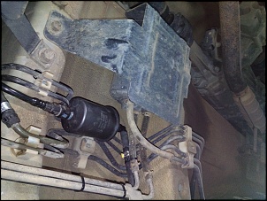

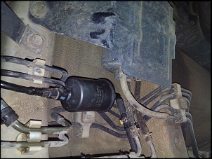

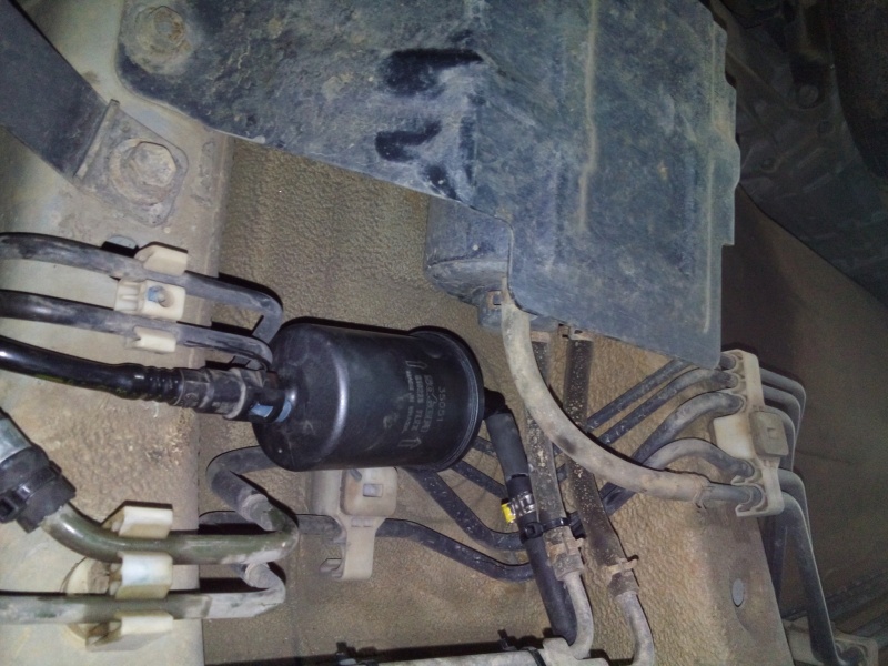

    Miniaturas de Anexos Miniaturas de Anexos GRAND VITARA-20160514_104532.jpg   GRAND VITARA-20160514_104521.jpg
  • #11027
    15/05/2016
    9
    Prezados,
    A instalação foi feita debaixo do carro, conforme fotos acima. Ela segue a mangueira de combustível e nenhum corte foi feito. Caso essa adaptação não funcione, é fácil retirar, pois basta desplugar a conexão do filtro e plugar a original de volta. Deve demorar em torno de 2 minutos para fazer isso de tão simples que ficou essa adaptação.
    Estou ainda testando esse sistema...Vamos ver se vai funcionar.
    Existe uma lógica de melhoria, visto estar evitando a subida de sujeira ao sistema de alimentação com a colocação do filtro.

    Citação Postado originalmente por LuckyPOA Ver Post
    Prezados,
    Desculpe a ignorância, mas o filtro foi instalado antes ou depois da bomba?
    Acredito q após a bomba seja mais interessante, por reter as impurezas q saiam eventualmente do filtro interno desgastado, mas não sei se é o caso.
