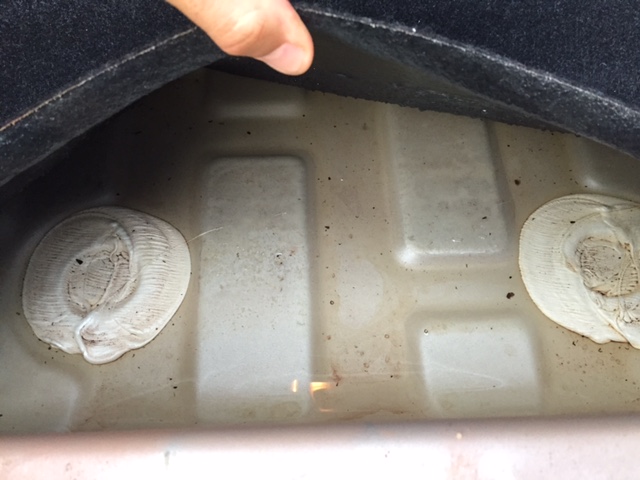

  • #10514
    guilherme, creio que não é o nosso caso (meu e do rafa) pois a agua se concentra no fundo do compartimento do triangulo de sinalização. Deve infiltrar por alguma fresta embaixo do carro, talvez por algum parafuso que prende o compartimento. Vou tentar fazer um teste com uma lavadora de pressão e ver se localizo a fresta...

    Citação Postado originalmente por netuno Ver Post
    Netuno,
    No fundo deste compartimento existe uma borracha redonda de vedação, que pode ser vista olhando embaixo da viatura perto da quina do para-choque traseiro. Se essa borracha estiver ausente ou deslocada, o pneu traseiro pode jogar água dentro do compartimento em dia de chuva.
  • #10518
    12/02/2015
    Ribeirao Preto/SP
    15
    Citação Postado originalmente por Jeanilson Ver Post
    Netuno,
    Como assim o pneu traseiro pode jogar agua?
    Joguei agua no porta malas hj e nao entrou agua, to desconfiado que seja de baixo p cima em dias de chuva.
    Levantei o carpete para ver e tem duas especies de massa de borracha no compartimento, mas me parecem bem vedadas.
    Acho q vou ter q recorrer a concessionaria mesmo, o que deve ficar caro. So para passar o scanner eles cobram 160,00(meu carro esta com a luz acesa).
    Eu gosto do carro, mas infiltraçao de agua é demais, coisa de carro chines e olhe la, desanimado.

    Citação Postado originalmente por RAFJeep Ver Post
    O Scanner se resolve comprando um leitor OBDII no aliexpress, paguei uns R$20,00 no meu e funciona bonitinho, dá o código do erro, deixa limpar as avarias (apagar a luz) e mostra uma dezena de indicadores em tempo real....
    Esse lance da infiltração talvez seja até melhor fazer fora da CSS. A CSS é bem limitada em termos de resolução de problemas, o lance deles é só trocar peças....
    Existe um líquido com um tipo de luminol que dá para rastrear infiltrações e vazamentos quando iluminado com luz negra.. Parece coisa de CSI, mas existe por aí... só precisa achar uma boa oficina....

  • #10520
    02/04/2013
    Brasília/DF
    122
    Complementando a resposta do Bruno...
    Já tive infiltração em um ford ka que acumulava água no piso do porta malas. Para descobrir de onde vinha, entrei no carro, rebati os bancos e pedi pra um amigo jogar bastante água com uma mangueira enquanto fiquei com uma lanterna observando de onde ela vinha. Depois de um tempo percebi que entrava um pouco de água pela lanterna traseira. Lanterna ajustada, nunca mais entrou água no carro.
