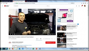

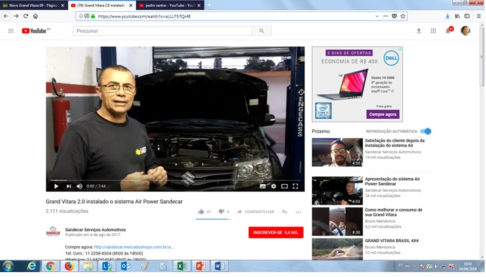

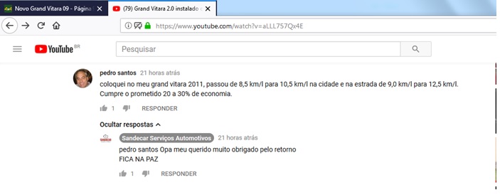

    Sem (muita) polemica...
    Pessoal sem querer criar polêmica mas criando, encontrei isso esse vídeo...
    e depois nos comentários do vídeo encontrei o Pedro Santos.
    Minhas perguntas são:
    O Pedro Santos participa do fórum?
    Alguém o conhece?
    Ele ainda esta com o GV?
    Alguém conhece esse sistema?
    Alguma resposta????
