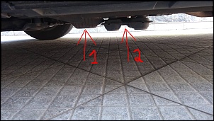

    Olá, sou novo no forum. Comprei um grand vitara. Tenho uma dúvida.
    O que seria essa peça na parte de baixo de carro que prejudica tanto a altura livre do solo do grand vitara?
    Numerei e pergunto é possível remover elas ou uma das duas ?
    Acredito que uns 4 cm são perdidos ma altura.

    Citação Postado originalmente por guigow2004 Ver Post
    Suporte da reduzida, não dá para tirar não.

    Citação Postado originalmente por AWinter Ver Post
    Que reduzida é essa?
    Mesmo sendo 4x2 ?
    E a peça 1 é o que catalizador ? (ela está na mesma altura da peça 2, apesar de nesse angulo da foto não mostrar).
    Mesmo sendo 4x2 ?
    Nunca vi uma 4x2 por baixo, mas o suporte deve ser o mesmo para a caixa de marchas.
    Beleza, eu vo ver se levanto o carro pra vejo o que tem embaixo.
