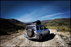

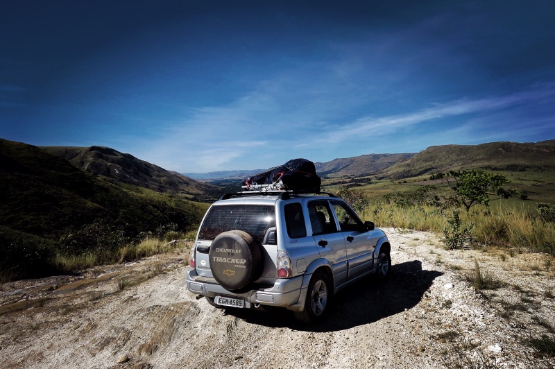

    Obs: vi que você é de SS Paraíso, então deve conhecer bem Babilônia/Canastra. Bem com o Tracker apenas com lift de 1" e pneu BF AT eu subia a serra branca, atravessava os rios para as cachoeiras, etc. Minha impressão é que com o GV3 vai ser mais difícil/lento, mas com paciência vai me levar também (pela menor altura em relação ao solo, pneu "baixo", entre eixos-maior, etc).
    Já fiz todos esses trechos com a Tracker! Nunca me deixou na mão!
    Você é de onde? Vem sempre pra cá?
