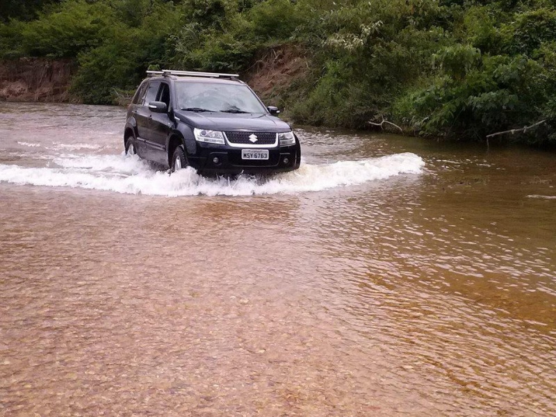

    Evandro, segue uma foto com rack:
    Citação Postado originalmente por EvandroES Ver Post
    Valeu Seixas, fico no aguardo.
