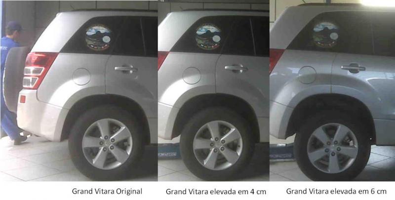

    Simulação da elevação da Grand Vitara
    Forenses
    Levei hoje a Grand Vitara em uma oficina mecânica localizada no município de Morro Reuter/RS conhecida pelos trabalhos efetuados em veículos 4X4 e requisitada pela maioria dos jeepeiros e afins de nossa região.
    Apresento abaixo a foto que tirei do eixo traseiro da Grand Vitara apresentando ela na altura original, com elevação de 4cm e com elevação de 6cm.
    A sugestão da oficina é que o eixo traseiro seja mais alto do que o dianteiro (a GV original apresenta a mesma altura no eixo traseiro e dianteiro), erguendo-se 4cm na frente e 6cm na traseira. A justificativa para esta diferença é que quando a GV estiver carregada ela apresentará a mesma altura do solo no eixo traseiro e dianteiro. Alguém gostaria de opinar sobre isto ?
    O custo para elevar a GV seria de: R$ 400,00 para os 4 calços + R$ 400,00 a R$ 500,00 de mão-de-obra, totalizando R$ 900,00.
    Para aqueles que estão pensando em elevar a GV, qual a altura que imaginaram elevá-la ? Entre as 2 opções, qual a que mais lhes agrada ?
    Particularmente achei que a elevação de 6cm fica um pouco agressiva e tira a estética da GV. Se levantar imaginei 4cm na frente e atrás.
    Aguardo opiniões.

    Algumas dúvidas:
    Como ficam os amortecedores?Vai colocar um alongador?
    Ele vai alterar os batentes da suspensão?

    Citação Postado originalmente por AlemãoRS Ver Post
    Algumas dúvidas:
    Alemão
    Dos detalhes sei apenas que inclui a retirada dos amortecedores atuais nos quais são adicionados os calços para depois serem recolocados.

    Citação Postado originalmente por marcioport Ver Post
    Alemão
    Amigo,
    500 pilas só para fazer isso? Atente ao que Alemão informou pois irá apresentar fim de curso.

    Citação Postado originalmente por TMorais Ver Post
    Seria legal se o Alexandre X - que irá comercializar os calços - pudesse esclarecer essa estória de fim de curso dos amortecedores. Sei que alguns kits vendidos nos EUA vêm com peças para reposicionar o local de encaixe dos amortecedores para compensar o ganho de altura proporcionado pelos calços.

    Citação Postado originalmente por Marcio Nogueira Ver Post
    Com lift de 2" é necessario substtuir os amortecedores traseiros (que fara parte do kit)

    Citação Postado originalmente por Alexandre X Ver Post
    Opa! Vai rolar um par de amortecedores ProComp aí, parceiro?
    Amigo,
    TMorais e Alemão
    Desculpe a ignorância, mas o que querem dizer com "fim de curso" ? O que é isto ?
