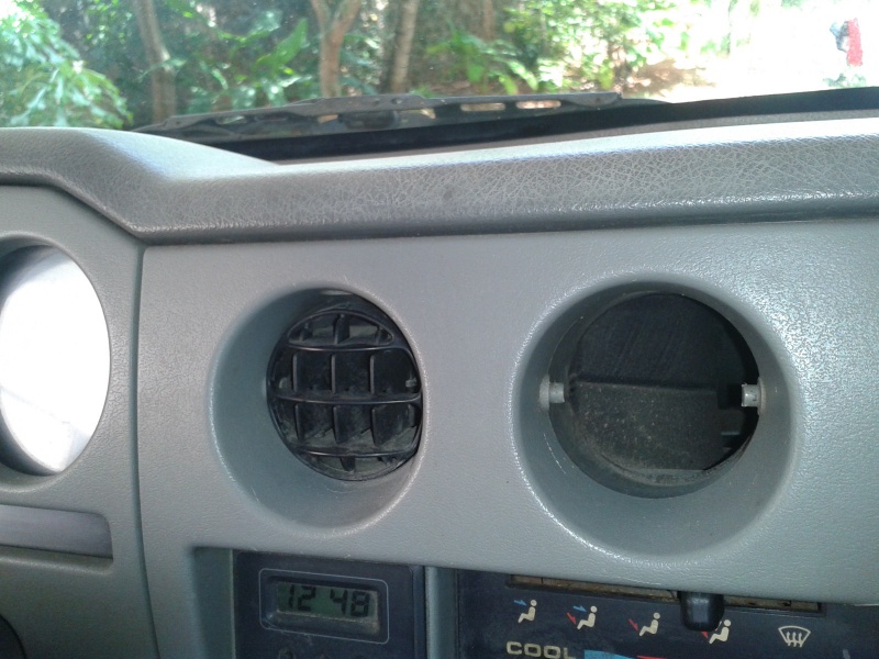

    Difusores de ar samurai 97/98
    -2014-03-12-12.49.02.jpgOs difusores do ar condicionado tão quebrando. Aguem sabe onde posso achar? Vi que muita gente cola o do CELTA. Se for pra colar o do CELTA, qual seria a cola indicada? Obrigado
    4X4 Brasil Razão: Botar foto
    Também estou atrás de soluções para os difusores de ar.
    Abs!

    Boa tarde a todos os difusores que servem para o samurai 97 são os universais usados em vans e caminhões são encontrados em lojas de condicionado automotivo.difusor de ar condicionado universal - Pesquisa Google segue o link da foto do difusor.
    Samurai 97/98 de PU1 JYC César Augusto M Gomes

    Valeu! Vou procurar agora.
