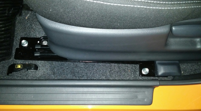

    Tenho 1,80m de altura, sei que não sou um gigante mas minhas pernas ficam um pouco encolhidas, para resolver e não alterar a estrutura dos bancos e não perder a garantia acabei fazendo dois suportes aonde existem as furacões iguais as originais e os suportes são fixadas ao assoalho e novos furos foram feitos exatamente com a mesma disposição só que 6cm para trás, dessa forma consegui afastar o banco dos pedais e a diferença de conforto é muito grande, na posição original minhas pernas acabam doendo em pouco tempo dentro do carro. Usei ferro chato 1/4 x 1 1/4 assim foi possivel usar um macho de 3/8'' para fazer a rosca da nova fixação dos bancos, o parafuso original tem a rosca M10 passo 1,25 (usei 3/8 porque é o que eu já tinha de ferramenta)
    Aonde aparece a cabeça sextavada prata é o parafuso original fixando o suporte ao assoalho, a rosca nova aonde usa-se o parafuso 3/8'' para fixar o banco ao suporte está escondido pelos acabamentos originais de plástico. Segue foto.
    No caso de necessidade de reverter para o original é possível em dois ou três minutos sem deixar marcas.

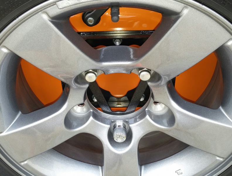

    Fiz também uma chapa redonda com a furação igual a da roda que vou instalar no suporte do estepe para esconder os parafusos que fixam o suporte à porta, os parafusos ficam muito à mostra e por mais que se ponha cadeado ou porcas com segredo no estepe é só o malaco usar uma chave catraca e rouba estepe e suporte tudo junto, a tinta está secando, logo posto foto. Sei que não é infalível mas dificulta a vida do cabra, sei que depois de tudo isso é só encostar o revolver e levar o carro todo.

    Mauricio boa noite, foi você que fez o extensor do trilho? Gostaria de comprar um ou ter informações onde você fez.
    José Henrique.
    Usuário Avatar de Maurício D'Arezzo
    24/04/2004
    60
    166
    Citação Postado originalmente por jhpoubel Ver Post
    José Henrique.
    Olá José Henrique, essas peças foram feitas aqui em casa mesmo, comprei retalhos de barra chata de ferro e eu mesmo fiz, certa vez enviei o modelo para uma fabrica de acessórios (Newtrack)e ele respondeu do interesse em fabricar e colocar à venda, não pedi nada em troca mas acredito que ele deva ter ficado receio de produzir e eu abrir algum processo já que eu nunca vi essas peças à venda no site deles.
    Mas não é complicado,com o desenho que eu postei, até fazendo um modelo em papelão e qualquer serralheiro é capaz de fabricar.

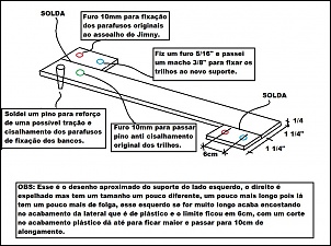

    Suporte
    Olá Novamente, não sou engeheiro, sou filho de serralheiro e meu pai (falecido) tinha soluções engenhosas e simples, de olhar ele trabalhar aprendi a ver as coisas de maneira mais simples e funcionais, não estou me gabando, mas essa idéia saiu assim, como posso dizer...do meu útero... hehehe!
    Sabe a história da fábrica que na linha de produção vez por outra uma embalagem saia sem o produto e eles ficavam com cara de besta na frente dos clientes, contrataram especialistas e gastaram milhões e nada era 100% e de repente um senhor, chão de fábrica, deu a idéia de colocar um ventilador ao lado da esteira, e a embalagem vazia era eliminada?
    Segue um esboço do que eu fiz, mais uma vez, não sou engenheiro, mas essa foi a solução que usei e quem quizer fazer, pode fazer que para mim ficou ótimo.
    OBS:
    1. Com o banco chegando mais para trás fica quase impossível de alguém sentar no banco traseiro, a não ser que a pessoa não tenha pernas, mas existe a possibilidade que quando for 04 pessoas, puxar o banco para frente.
    2. Tenho uma sobrinha, médica (não é criança), que tem 1,50m e ela pediu para dirigir o Jimny e puxando o banco no máximo da regulagem para frente ela quase não conseguia alcançar os pedais, então quem tiver uma esposa ou filha desprovida de altura e compartilhar o carro, essa alteração pode ser problema.
    3. Quem remover o banco vai ver que existe um pino apontado para baixo do trilho e esse entra no assoalho, acredito que deva ser para reforço na fixação pois em caso de acidente possa haver cisalhamento dos parafusos, ou pode ser apenas um pino guia para facilitar a montagem do banco na linha de produção, esse pino deve ser feito também no suporte novo e também deve prever um furo no suporte para acomodar o pino original. Por um motivo ou outro fiz tudo igual ao original.
    Abs.
    Maurício.

    Boa noite Maurício,
    Muito obrigada pelo post. Estou no mesmo dilema "pernas encolhidas x trilhos originais", no meu caso são os dois bancos.
    Tenho uma dúvida, mas pelo que percebi o teu carro é bem novo. Talvez não tenhas passado por uma revisão ainda. Me pergunto se não haveria algum problema na revisão com a concessionária... mesmo retornando ao "default" poderiam restar marcas da alteração.
    Daí levanto a pegurta se alguém já passou pela revisão preservando a garantia e se há alguma indicação para realizar o serviço no Rio de Janeiro.
    Obrigada.
