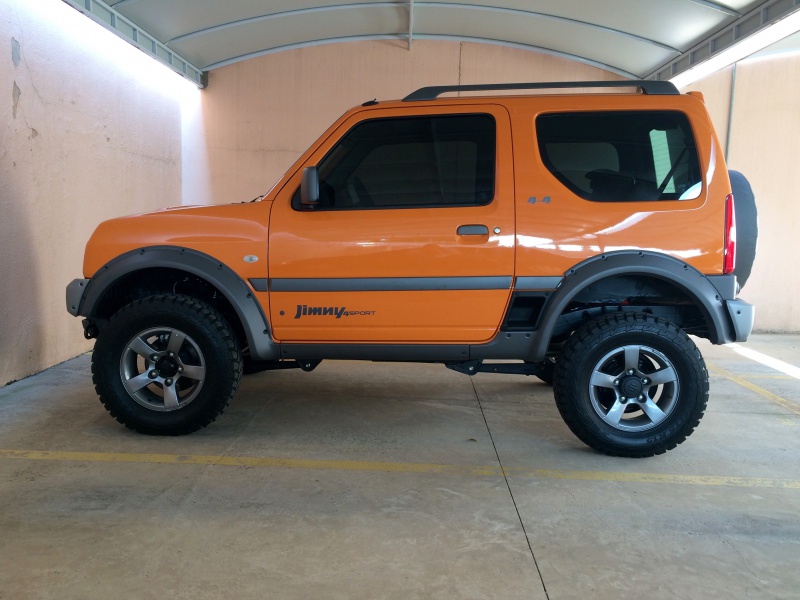

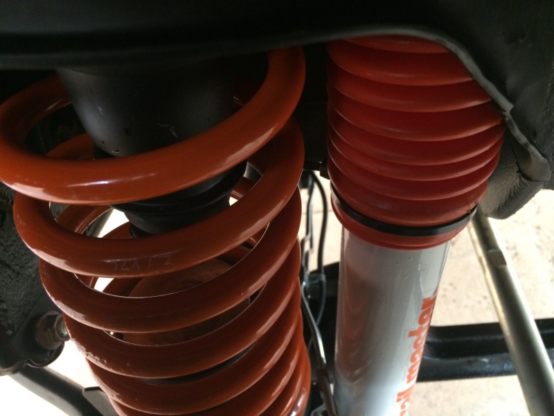

    Pessoal sou novo no forum. Estive lendo por aqui mas e muita informacao. Eu estou com um 4Sport e ontem instalei o kit de suspencao 50mm trail master do Rus (jimnybits). Alguem teve experiencia com este kit? O carro ficou legal mas a traseira ficou bem mais alta que a frente, nao entendi por que. Os amortecedores da frente parecem muito apertados para o espaco. Vou anexar uma foto quem sabe voces que tem mais experiencia conseguem me ajudar. Abracos.

    Citação Postado originalmente por tchemario Ver Post
    Jimny 4Sport 2015-img_4465.jpgJimny 4Sport 2015-img_4464.jpgJimny 4Sport 2015-img_4468.jpg
    Mário, seja bem vindo.
    Evite postar tópicos repetidos.
    Abs.
