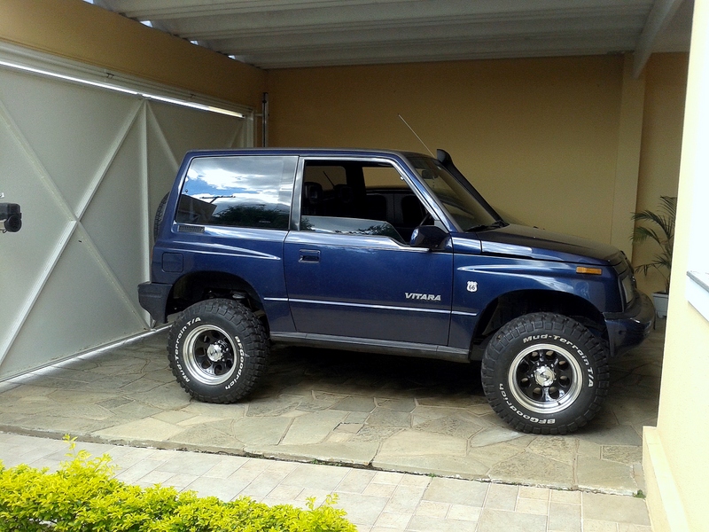

    Moçada, suzukinho ficou pronto. Ficou MUITO BOM com essa configuração, as molas maiores na traseira deixou mais macio e a altura ficou show. Os pneus 235 ja estão pequenos haha. O unico problema foi que minha roda livre automatica deu pau, entao não pude testar para valer. Vou comprar a AVM manual.. Abraços

    Ficou lindo Caio! Parabéns!
    Agora tá na hora dele ganhar uns sapatinhos de 31''.....rsrsrs.

    Que bacana hein Caio! Gostei do resultado....
    Vou ligar hoje na RC4x4 pra comprar um espaçador da wishibone, fui fazer uma revisão nos freios fim de semana e minha bandeja ta com uma folga monstruosa , vou trocá-la e colocar o bendito espaçador. (comprei ele erguido e a pouco tempo fui reparar que não tinha o calço, mas já era tarde).
    Dependendo do R$ vou comprar as molas pra colocar no meu....detesto aqueles calços!

    Fala Tj, cara eu também não gosto daqueles calços.. Coloquei as molas e o carro até ficou mais macio! Pode comprar que não vai se arrepender. Abraços
