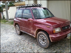

    Boa tarde! Acabei de ler todo o tópico, e ainda estou com uma pequena duvida:
    Compensa mais, financeiramente e pela mecanica: Colocar só os 4 calços de 2" ou os calços junto com outras suspensões? Para gastar o mínimo possivel, pensei em mandar fazer os Lifts em um torneiro, e trocar meus pneus por recapados 235. Meu vitara esta quase todo original, com pneus micheli-2013-12-07-11.48.18-1-.jpgn 215....

    Bruno, começar a preparar um veiculo no caso para ''trilha'', ja pensando em gastar pouco. Não da certo ! Claro, voce pode começar aos poucos, mas faça a coisa certa e sem ''gambiarras''. Já que quer algo com melhor custo beneficio, compre o kit de 2'' completo. Ja vem tudo o que precisa para ser instalado nas configuraçoes do carro original. Ligue na RC4x4, ALTERNATIVA4X4, TECNOTRILHA.. Entre outras lojas que tem esse kit. Veja o que é melhor em seu orçamento

    Estou pensando no kit da RC... Usar somente o kit, sem trocar as molas (que as minhas estão boas) vale a pena? Lembrando que uso o carro tanto no asfalto como em pequenas e leves trilhas. E depois de subir a suspensão, compensa trocar esses pneus michilin 215 por 235 por recapados OST? Essa mudança será boa para uso misto?

    Bruno,
    O ideal é colocar pneus 235/75 sem ser recapeados, se o uso é urbano e trilhas leves prefira um modelo de uso misto, AT (All terrain). Uma boa opção são os BF Goodrich, são um pouco mais caros mas muito bons.
    Os modelos recapeados sempre tem medidas de altura maiores que pneus novos, logo exigem mais da viatura aumentando o consumo e forçando mais partes mecânicas como as homocineticas.
    Sobre o Lift de suspensão é completamente viável fabricar num torneiro mecânico, só ter as medidas corretas, lembrando que o kit de 2" na verdade levanta 2" polegadas apenas na traseira na dianteira o lift é de 1,5". Tem desenhos com as medias corretas para o lift em tópicos aqui do fórum, posso passar o link depois.
    P.S.
    Com um pouco de paciência, pesquisa e dedicação da para preparar, e manter, a viatura sem gastar rios de dinheiro, especialmente se o foco não são trilhas pesadas. Mas é importante sempre ter atenção com a manutenção e nas trilhas aos limites do veiculo.
