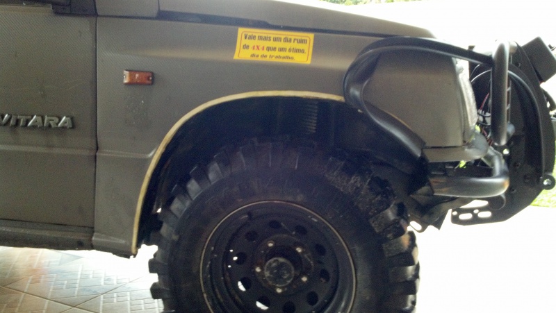

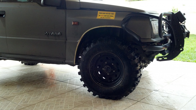

    Depois de tanto ver meu carro com a frente baixa, hj resolvi tentar umas molas de outro carros para ver ser dava certo, resultado, tentei várias, inclusive a do santana que já foi comentado que dava certo mas a mola é muito larga no diâmetro e não deu, enfim, depois muito procurar encontrei as molas dianteira do opala 1969 que tem quase o mesmo fio das molas do vitara e não é que der certo!!! Bom, com algumas alterações é claro.
    Como tenho calço de 2" e não queria retirá-los, tive que cortar um elo da mola e ficou perfeito. Com a mola inteira a frente ficou com 90 cm do chão ao paralama e com um elo a menos ficou com 87 cm, show. O melhor é paguei 70 pilas nas molas. Só não testei ainda para ver se ficou muito duro mas já deu para perceber que ficou mais firme. Amanhã testo e posto aqui as impressões.

    hj testei a viatura com as molas dianteira do opala e ficou muito bom, está pouca coisa mais firme do que com as molas originais mas para mim ficou melhor. Também troquei algumas borracha que estavam danificadas, estas sim fizeram uma diferença incrível e já que estava com suspensão dianteira desmontada aproveitei para fazer um reaperto geral, até a caixa direção estava solta, resultado, o vitara ficou muito show. Agora só falta testar na trilha para ver se aguenta o tranco.
    Quanto a altura, depois de rodar e fazer as molas assentarem, baixou um pouco, agora está com 85 cm do chão ao paralama.
    Próximo passo é comprar o dropped kit e colocar uns pneus 31'' com recape volverine da Mamute, vai ficar show. Talvez precise de um kit de carroceria tb.
    Abs.

    Ricardo eu uso 2'' na susp. pneus 235/75/15 BF MUD-TERRAIN nas rodas tala 8 e não pega em nada. Mas pretendo aumentar o tamanho dos pneus mais para frente.

    Na verdade eu ja comprei o Vitarinha com os pneus 235 mas não era MUD-TERRAIN.. Em relação a desempenho e consumo, não posso dizer em comparação com os pneus originais, pois como eu disse ja comprei assim. Mas na minha opinião acho que está muito bom, sem perca de desempenho.
    Não vi esses pneus montados ainda. Mas acho que ficaria muito bom para quem usa somente 2'' na susp. e o offset da roda não muito negativo para não pegar no paralama
