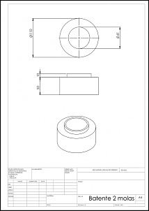

    As medidas desse desenho estão um pouco fora...
    Olhei as medidas que fiz para os calços do meu sidekick e o diâmetro externo é 107mm e o interno 65mm.

    Acho que tem nesse mesmo tópico que vc pegou esse desenho... eu tenho aqui também.
    Só que não sou o altor, melhor passar por e-mail.

    Rainer,
    tenho um suzuki grand vitara 2000. Vc saberia se modelo que vc fez, serve para o meu carro também?
    se servir vc poderia me passar os seus esquemas de fabricação e montagem!,
    obrigado

    Rainer,,
    vc teria esses esquemas de produção do seu lift para me passar? Esse lift também serviria para o suzuki grand 2.0 16V 1999

    Citação Postado originalmente por lemmerick Ver Post
    Rainer,,
    Tenho sim... alias especifico pro Grand Vitara.
    Ajudei um camarada aqui do fórum a fabricar o lift para o Traker do pai dele e guardei os esquemas no meu computador. Me manda um e-mail que te passo os esquemas. rainerholzer@hotmail.com
    P.S.
    Que altura vc quer fazer o lift mesmo?

    Caio vc saberia me dizer se esse seu kit caberia no suzuki grand vitara 1999? Se servir vc poderia me passar as dimensões dele!?

    225
    lemmerick, seu Grand Vitara é 2 ou 4 portas? Que eu saiba os Grand Vitara 2000 são mais pesados, e essas molas que estou usando sao feitas sobre medida para a Vitara (até 1997). Pode até servir, mas não sei se daria certo! Normalmente a galera usa mola do opala na traseira dos Grand Vitara substituindo os calços na mola + os amortecedores da Omega Suprema. Agora na dianteira da para usar a mesma configuração que uso : Calços que são feitos para a traseira coloquei na frente + prolongadores nos amortecedores. Mas há amortecedores que ja são feitos para o Kit de 2'' substituindo esses prolongadores
