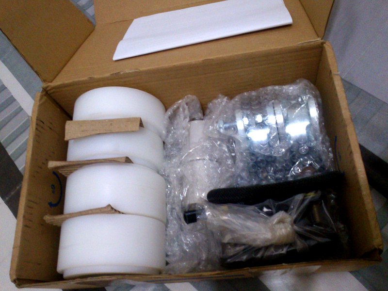

    225
    Lift de susp. ja está em mãos, agora so falta instalar hehe
    Jeep Willys 1966 (MARELÃO)
    Troller Expedition 55/100
    07/04/2013
    Alagoinhas/BA
    9
    Citação Postado originalmente por Caio Tessa Ver Post
    Caio,
    Você já instalou o kit? Qual foi a sua impressão? Alterou algo na dirigibilidade? Você recomenda? Quais alterações vc precisou fazer? Quantas polegadas tem o kit? Foi o da RC 4x4? E que pneus vc está usando? Dá para usar o BF 235/ 75/ R15 A/T?
    Grande abraço!!!

    Caio vc saberia me dizer se esse seu kit caberia no suzuki grand vitara 1999? Se servir vc poderia me passar as dimensões dele!?
    10/01/2013
    Espirito Santo do Pinhal/SP
    225
    Emerson, vou levar para instalar amanha (segunda-feira 20/05). Comprei na RC4X4 e a alteração que estou querendo fazer alem dos calços é colocar os amortecedores traseiros da suprema e molas do chevette. Estou usando pneus 235/75
    Rainer, altura dos calços dianteiros é de 4cm
    Então esse kit ai da RC não tem 2"!!! E os calços traseiros é de que tamanho?
    O da alternativa tem 5,1 os dianteiros e 6,3 os traseiros..
    Caio,
    Obrigado pela informação.
    Outra pergunta... Da pra perceber a diferença de 1cm entre a traseira e a dianteira. No meu levantei 1" (2,5cm) da dianteira e vou colocar 3,5cm na traseira. Estava meio em duvida em relação a essa diferença.
    Grato!
