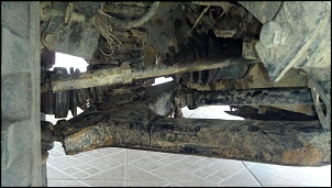

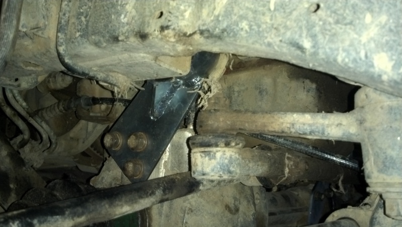

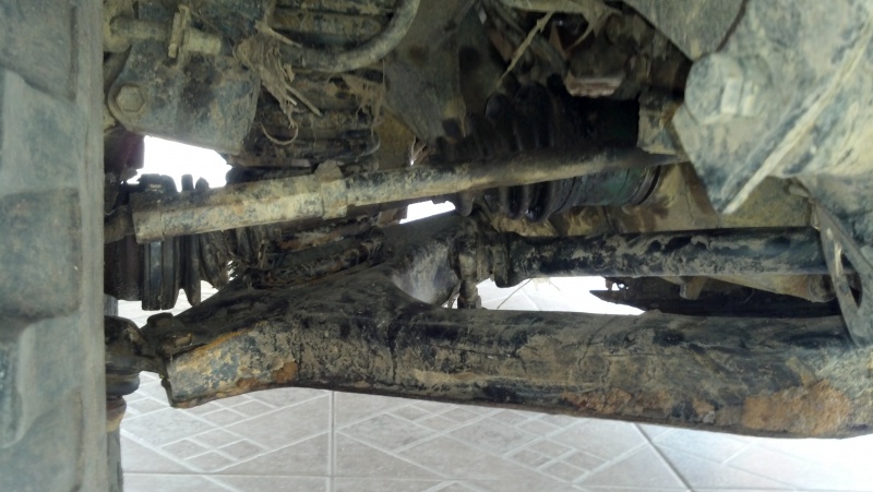

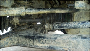

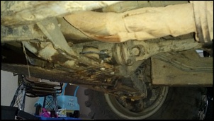

    Mais ups...
    Amigos,

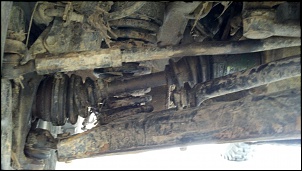

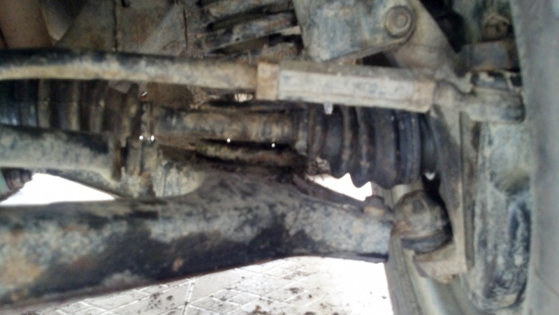

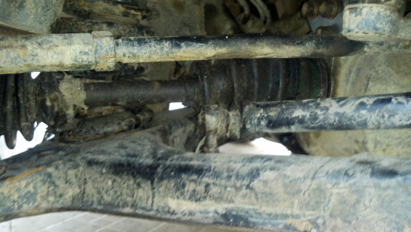

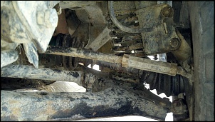

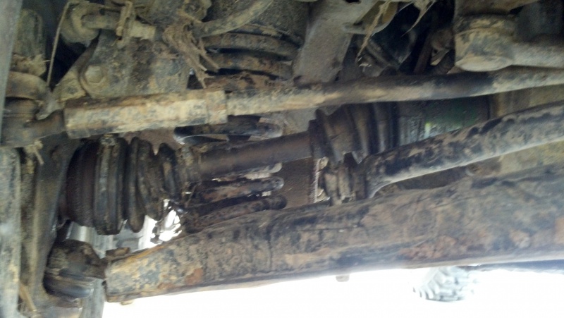

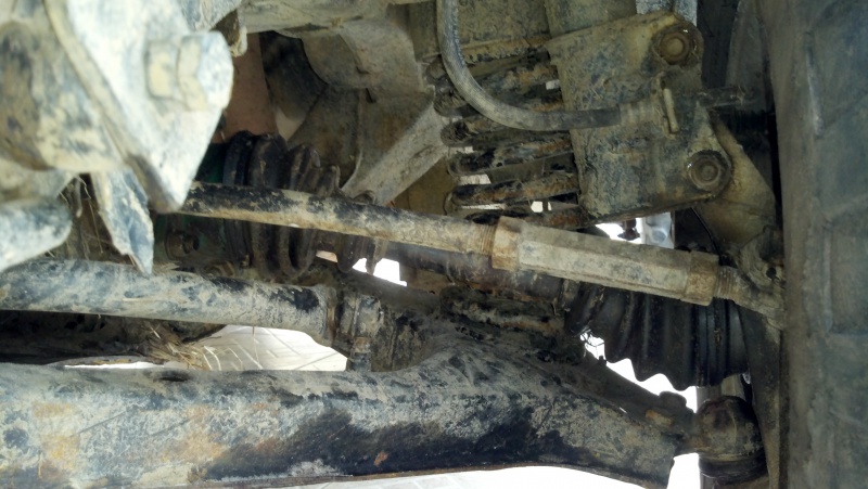

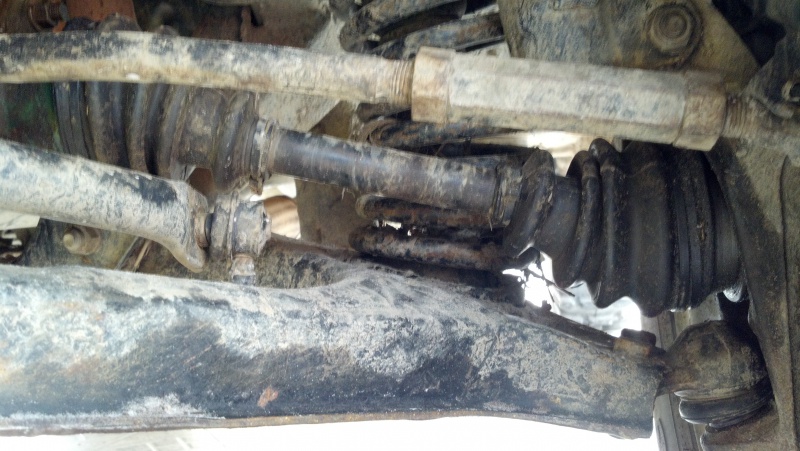

    semana passada instalei o dropped kit e o calço da bandeja traseira, tudo RC4x4. Ficou show, as homo agora estão quase retas.

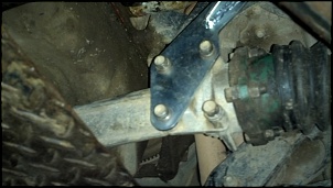

    Mas aí começou a pingar óleo da caixa de tração, mudou o ângulo do cardã e com isso vazava bastante. Ontem tive um tempinho livre e resolvi solucionar o problema que na verdade estava no suporte/travessa da CT! De tanto bater embaixo devido as trilhas "leve" que faço, a porcaria ( sim, porcaria pq aquilo parece feito da lata de tão frágil que é) do suporte estava muito amassado para cima e aí forçava os retentores da saída do cardã dianteiro, causando assim o vazamento.
    Desmontei tudo e voltei no lugar apenas pisando sobre a peça ( olha como é mole a peça ) e montei.
    Resultado? Acabou completamente o vazamento.
    Hoje comprei a travessa da CT reforçada e calço de carroceria de 2'' com a RC, semana que vem o Vitara já estará pronto para os novos pneus.
    Fica a dica, olhem a travessa da CT para ver como está, eu aconselho já comprar a reforçada pq a original não vale nada.
    Próximos passos, pneus novos, bloqueio 100% traseiro e se precisar uma x-crawler.
    Ah, já ia esquecendo. Esta semana deu pau na minha bomba de combustível bem na hora que fui sair de casa para uma trilha noturna, ainda bem que foi na garagem de casa ( Fui de zequinha! ). Comprei uma nova da VDO por 85 pilas, ficou filé, plug and play.
    Seguem fotos do dropped kit instado. Só tá um pouquinho sujo por baixo...hehehe...
    Miniaturas de Anexos Miniaturas de Anexos -2013-08-09_11-21-33_258.jpg   -2013-08-09_11-21-50_874.jpg   -2013-08-09_11-22-52_274.jpg   -2013-08-09_11-22-31_104.jpg   -2013-08-10_14-55-12_562.jpg   -2013-08-10_14-56-19_345.jpg   -2013-08-09_17-20-18_457.jpg   -2013-08-09_17-19-44_38.jpg   -2013-08-09_17-21-07_665.jpg
    Troller T4

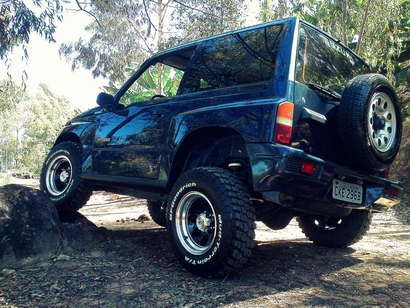

  • #113
    10/01/2013
    Espirito Santo do Pinhal/SP
    225

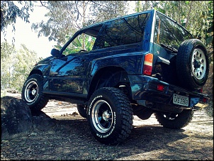

    Ricardo eu uso 2'' na susp. pneus 235/75/15 BF MUD-TERRAIN nas rodas tala 8 e não pega em nada. Mas pretendo aumentar o tamanho dos pneus mais para frente.
    Jeep Willys 1966 (MARELÃO)
    Troller Expedition 55/100
  • #114
    Usuário Avatar de Ricardo Piovan
    12/09/2007
    Americana/SP
    520
    Fala Caio, tudo bem ?
    Você sentiu que o rendimento do motor e consumo foram muito alterados com os 235/75 ?
    E os 30/9,5 .... já viu montados em Vitara com SL de 2" ?
    Grande abraço
    - Nissan XTerra
    - Willys CJ-5 Pé Grande
    - Engesa Fase 2: todo desmontado .....
  • #115
    Ficou lindo o seu carro, Caio!
    Também julgo relevante, pra segurança do que quer o Ricardo, o offset das suas rodas.
    Paulo Roberto - MG
    Vitara 1.6 8V 97
  • #116
    10/01/2013
    225
    Opa, valeu !
    Na verdade eu ja comprei o Vitarinha com os pneus 235 mas não era MUD-TERRAIN.. Em relação a desempenho e consumo, não posso dizer em comparação com os pneus originais, pois como eu disse ja comprei assim. Mas na minha opinião acho que está muito bom, sem perca de desempenho.
    Não vi esses pneus montados ainda. Mas acho que ficaria muito bom para quem usa somente 2'' na susp. e o offset da roda não muito negativo para não pegar no paralama

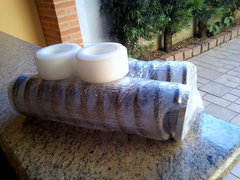

    Novo projeto para a suspensão da Vitarinha:
    Traseira - Molas maiores feitas pela Rodrigo(RC4X4)
    Dianteira - Calços maiores
    Espaçador de cardan de 12,7mm
    (As peças acabaram de chegar, ainda estão no plastico) haha
