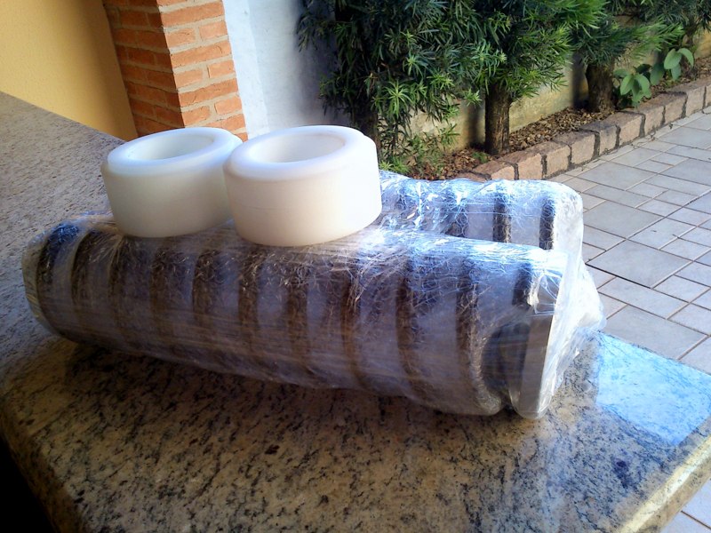

    Novo projeto para a suspensão da Vitarinha:
    Traseira - Molas maiores feitas pela Rodrigo(RC4X4)
    Dianteira - Calços maiores
    Espaçador de cardan de 12,7mm
    (As peças acabaram de chegar, ainda estão no plastico) haha
    Anexo 437654
