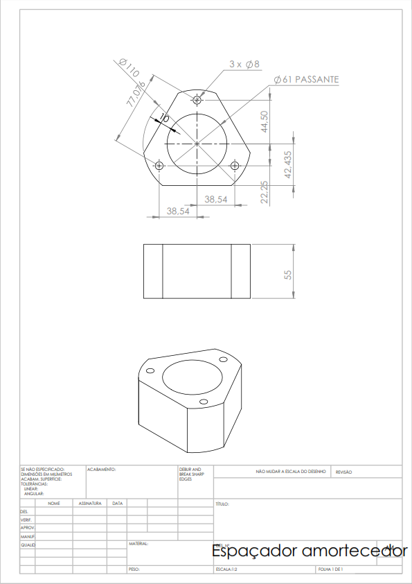

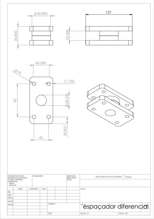

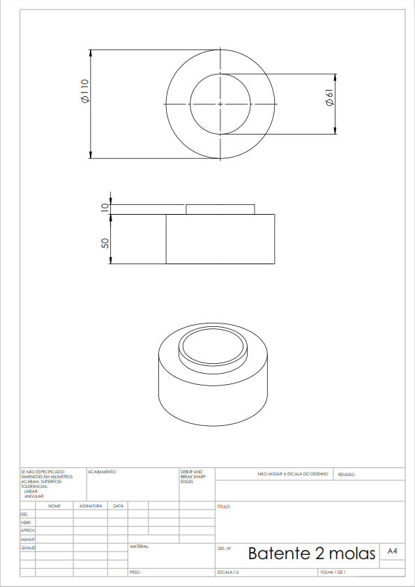

    Não sei se pode ser relevante mas a algum tempo venho pensando em fabricar o meu própio lift, fiz ate uns desenhos mas ainda não estão completamente prontos. Vou postar aqui mais ainda tem de ser polidos (terminados). E ainda não fabriquei mesas medidas, ainda falta conferir e imprimir na escala 1 pra 1 para comparar no carro, e depois fazer o projeto de fabricação, não vai demorar pois terá passeio em Ibatiba ES mês que vem e ja quero ter instalado os componentes.
    Em pesquisa de material entre alumínio e nylon ficou tudo em R$148,00.
    Dicas para finalizar os desenhos serão bem vindas...
    Ps: se alguém tiver cad mande mp que envio os projetos originais estão na estenção .SLDPRT(solidworks).

    Opa!
    Bruno queria dar uma olhada no seu projeto, pode mandar os arquivos pra mim?
    valeu,

    Buno Ventura
    ME MANDA SEU EMAIL POR MP QUE ENVIO OS PROJETOS......
    Abraços..
