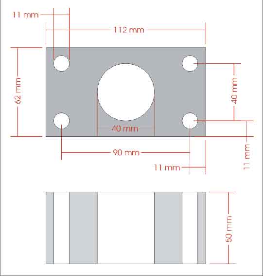

    Segue o desenho do calço da bandeja traseira.
    P.S. Uma dica, o melhor é fazer todas as peças de Nilon é mais leve barato e é muito resistente. Serve inclusive pro espaçador de cardam.

    Valeu pelas dicas vou da uma conferida, mas acho que o alumínio naval vai aguentar muito melhor que o nylon....
    Esse desenho do calço da bandeja que vc postou num tem a mesma função do meu 04 desenho, intitulado como espaçador do diferencial.
    Sábado vou imprimir em escala 1 para 1 e verifico as medidas que vc citou.

    Rainer 89
    Postado originalmente por Buno Ventura Ver Post
    Opa Rainer,
    Depois que eu fui perceber que o calço da bandeja e o espaçador do diferencial eram a mesma coisa...
    Sobre o material acredito que o Nilon seja melhor opção que o alumínio pelo menos para os calços de mola e amortecedor. Esse polímero tem grande resistência a compressão, acredito que igual ou até maior que o alumínio. Por ser um polímero absorve vibrações que o Al não absorve. É mais leve que o Al e Muito mais barato.
    Outro detalhe, acho melhor fazer o espaçador do diferencial maciço como o do desenho que mandei. É mais fácil de fabricar e mais resistente. Aquele apoio no centro vai receber "muitas forças" tem uma possibilidade grande de deformar e romper.
