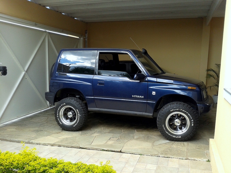

    Moçada, suzukinho ficou pronto. Ficou MUITO BOM com essa configuração, as molas maiores na traseira deixou mais macio e a altura ficou show. Os pneus 235 ja estão pequenos haha. O unico problema foi que minha roda livre automatica deu pau, entao não pude testar para valer. Vou comprar a AVM manual.. Abraços
    Anexo 439459

    Ficou lindo Caio! Parabéns!
    Agora tá na hora dele ganhar uns sapatinhos de 31''.....rsrsrs.
