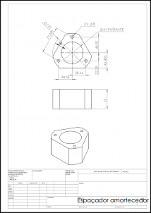

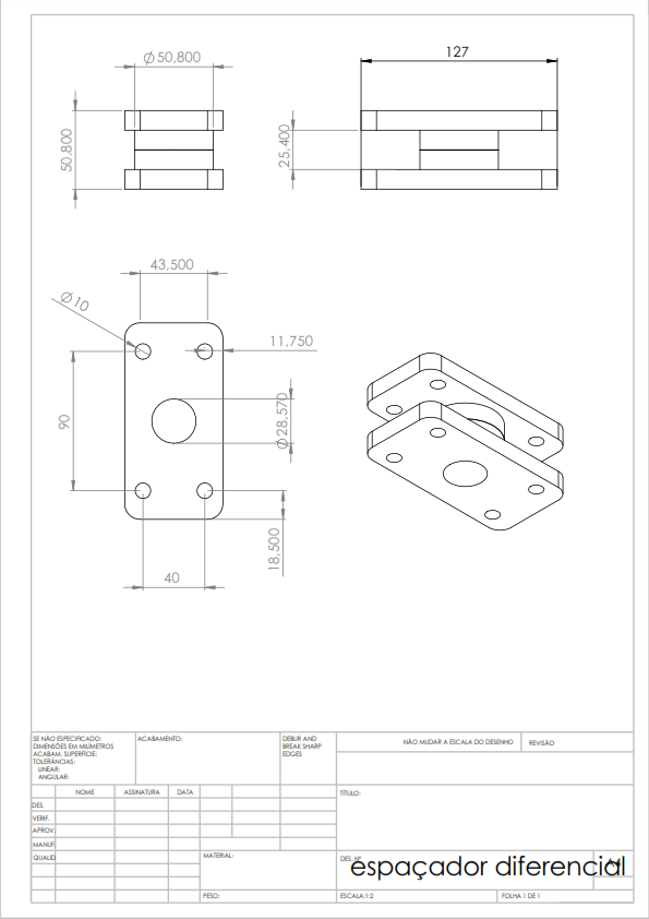

    Não sei se pode ser relevante mas a algum tempo venho pensando em fabricar o meu própio lift, fiz ate uns desenhos mas ainda não estão completamente prontos. Vou postar aqui mais ainda tem de ser polidos (terminados). E ainda não fabriquei mesas medidas, ainda falta conferir e imprimir na escala 1 pra 1 para comparar no carro, e depois fazer o projeto de fabricação, não vai demorar pois terá passeio em Ibatiba ES mês que vem e ja quero ter instalado os componentes.
    Em pesquisa de material entre alumínio e nylon ficou tudo em R$148,00.
    Dicas para finalizar os desenhos serão bem vindas...
    Ps: se alguém tiver cad mande mp que envio os projetos originais estão na estenção .SLDPRT(solidworks).
    -batente-2-molas-folha1_001.png-espa-ador-amortecedor-folha1_001.png-espa-ador-carda-folha1_001.png-espa-ador-diferencial-folha1_001.png

    Cara muito bom esse seu Kit...
    Eu queria fazer um calço de amortecedor igual a este, só que ia dar muito trabalho e fiquei com preguiça, ai passei pra minha alternativa mais simples. Mas sem duvida este seu é bem melhor. Tem vários kits gringos que usas calços de amortecedor assim.
    Quanto ao calço de mola (1ª imagem) a medida externa tem que ser menor 107mm ou até um pouquinho menos (106,5mm). No meu carro fiz com 107,30mm e não entrou direito vou ter que diminuir um pouquinho. O diâmetro interno tem que ser um pouco maior também 65mm. E sugiro levantar um pouco menos de 2" na dianteira. Nenhum desses kits de 2" levanta isso na frente. Acredito que possa forçar muito o conjunto dianteiro.
    Fora isso ta perfeito o seu lift.
    P.S. Faltou o calço da Bandeja traseira tenho um desenho te mando assim que achar.
