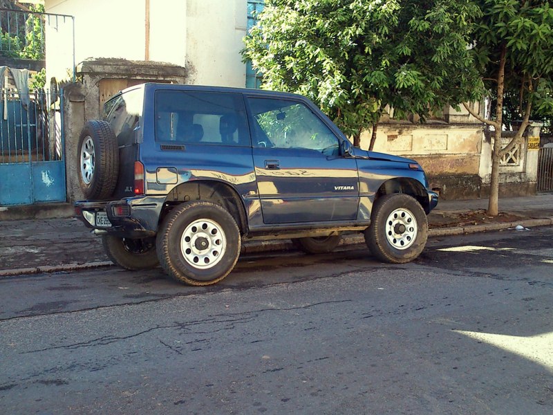

    Emerson, estou usando o kit de susp. somente na dianteira (molas e amortecedores originais). Na traseira ao inves de calços das molas e espaçadores dos amortecedores, optei por molas DIANTEIRAS do chevette e amortecedores TRASEIROS da suprema. Por enquanto sem espaçador do cardan, pois meu mecanico disse que ficou um tanto bom de cardan sobrando e não precisara.. Vamos ver!

    Ae moçada, ''vitarinha'' ja está pronto ! Ficou show de bola, muito bom mesmo..

    Caio,
    é impressão minha ou seu pneu dianteiro é menor que o traseiro?
  • 26/05/2013, 18:56
    Caio Tessa
    É impressão sua, oloco kkk.. 4 pneus 235/75. Só o estepe que é original 195

    Caio
    Só fez o lift de suspensão néh.. Que altura ficou do chão ate o começo da carroceria (nas cxs de roda)?
    Ficou show.
    [ ]´s
  • 26/05/2013, 20:56
    Caio Tessa
    Obrigado, realmente ficou muito bom com essa configuração. Com as molas e amortecedores modificados na traseira, a vitara perdeu aquela ''rebolada'' que faz com as molas e amortecedores originais. Ficou mais firme!
    So coloquei o lift de susp. mesmo.
