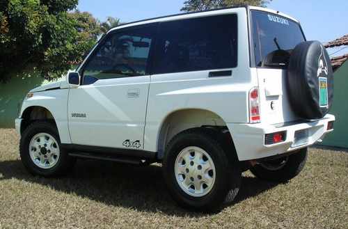

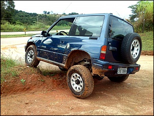

    Teste de suspenção
    Vou tentar pelo modo avançado
    Jeep Willys 1966 (MARELÃO)
    Troller Expedition 55/100

    Aeeeeeeeeeeeeeeeeeeeeeeeeeeeeeeeeeeeeeeeee deu certo

    Agora sim....hehehe....ficou show, parabéns. Depois posta as medidas que ficou com lift.

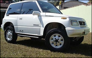

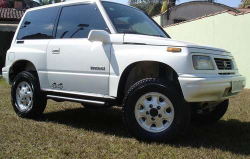

  • #69
    Eu tinha uma configuração semelhante a esta no meu ex-vitara.
    Era o kit da RC4x4 + amortecedores traseiros de suprema
    Os pneus eram os 245/75 se não me engano.
    Confesso que de todos os 4x4 que passarm pela minha garagem este é sem dúvida alguma o que deixou mais saudades.

    É impressão minha ou a mola traseira saiu do prato ai nessa foto..
    Não esquece das medidas qd puder.. Ta ficando show

    A mola chega a sair um pouco do prato devido ao curso do amortecedor, mas não sai do encaixa dela..
    A medidas são : 86cm TRASEIRA e 85cm DIANTEIRA (do chão até o paralamas, em cima das rodas) com uma pequena diferença para o lado do motorista (+/- 3cm)

    Valeu Caio, agora dá para comparar.
    Eu medi o meu e está assim, 90 cm traseira e 82 dianteira. Com certeza minha mola dianteira cedeu e hj vou no meu mecânico para ver se alguma outra mola da certo para colocar no lugar das originais, talvez as do chevete de certo, depois eu posto aqui qual foi o resultado.
