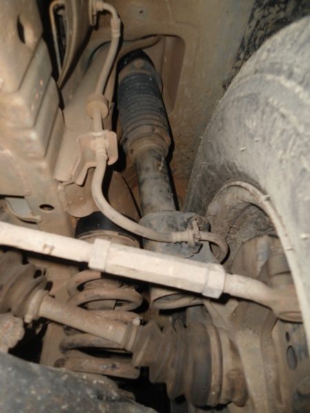

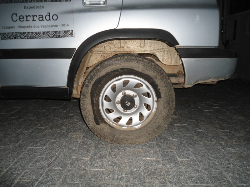

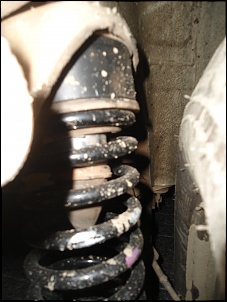

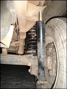

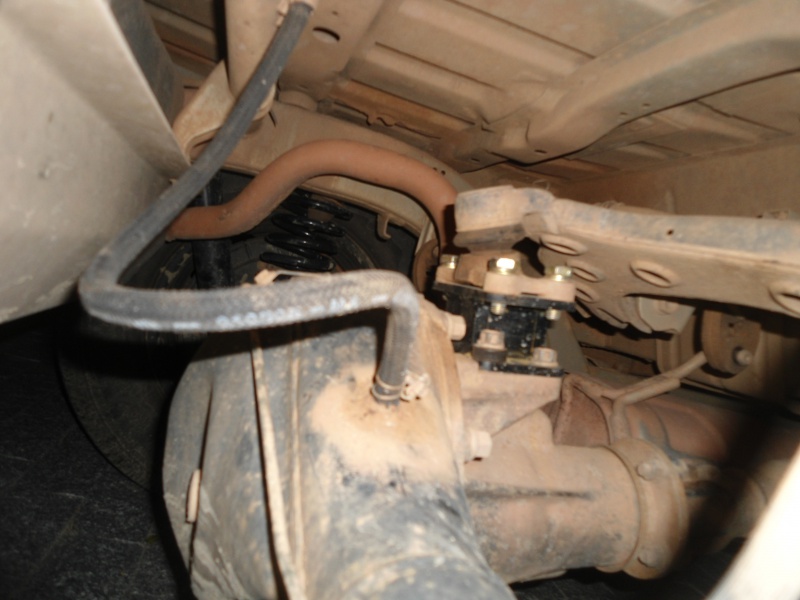

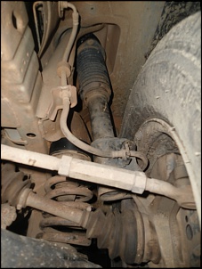

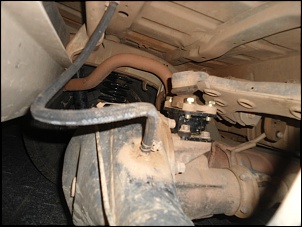

    pessoal seguindo a saga do lift de suspensão, seguem algumas fotos para ilustrar. O que fiz de alteração foi colocar os calços atrás tambem, ficando assim:
    Dianteira - seguiu com amortecedor e mola original + kit RC
    Traseira - amortecedor cofap (tracker) + mola do chevette + alongador de amortecedor + o calço.
    A traseira ficou ainda quase que 2 cm mais baixa (medindo da mesma forma que fiz antes).
    Notei tambem que em alguns lugares "bobos" tipo descer uma calçada passar um quebra mola (aqueles pequenos entao!) a traseira esta dando uma pancada seca, em umas pequenas trilhas que andei fazendo tb notei isto porém em conidções mais extremas... estou pensando se não seria o caso de trocar os amortecedores... mas veremos isto mais adiante.
    -calco-mola-e-torre-dianteira.jpg-calco.jpg-calco-traseira.jpg-susp-traseira.jpg-dsc06809.jpg-dsc06810.jpg
    Vitara JLX 1.6 1997
    Citação Postado originalmente por TiagoTM Ver Post
    Fim de curso do amortecedor. Troque-o pelo ja informado.
    Os do GV/Tracker sao maiores do que do Vitara porem, ainda 'pequenos' frente aos GBLs.
