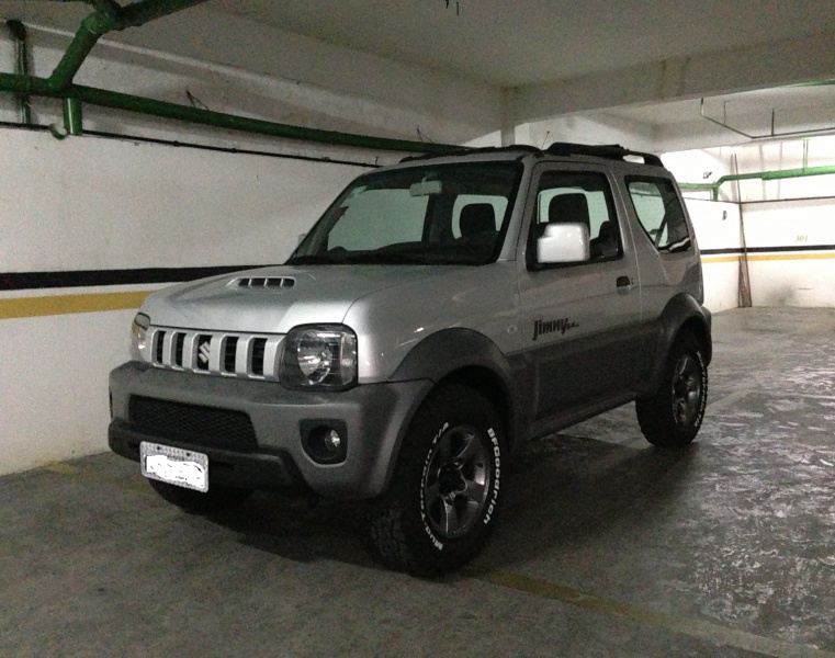

Parabéns Cláudio, tá lindão o carro.
Ainda tou esperando por esses pneus, os meus ainda não chegaram. Vou ligar na Nagai amanhã pra saber de alguma coisa.
Qual a pressão dos pneus recomendada por quem usa BF Mud 215/75 R15? Usualmente modificam a pressão no uso on/off road?
