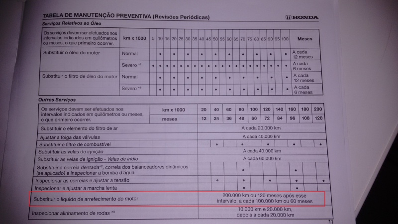

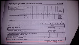

    Citação Postado originalmente por Guilherme Maccari Ver Post
    Eu substitui faz uns 2 meses. Fiz a troca conforme o mecânico da concessionaria me ensinou, que na verdade é uma troca parcial. Eu simplesmente abri um registro embaixo do radiador e deixei o liquido escoar em uma bacia, depois fechei e coloquei o fluido novo no radiador até encher.. depois removi o reservatório, limpei e completei até o máximo..
    Para fazer isso comprei um galão de 3,785 litros e foi necessário completar com um pouco de água, que deveria ser desmineralizada.. mas coloquei da torneira mesmo.
    O sistema inteiro tem 6 ou 7 litros, mas sem equipamento fica difícil substituir o liquido que esta no motor e mangueiras.. O melhor a fazer sem equipamento é realizar umas duas ou três trocas dessas parciais, ai sim vai sobrar pouco do aditivo velho no veiculo..
    A Honda recomenda 200 mil km ou 10 anos para substituir o liquido..
    Valeu! Eu vi na embalagem que são 100 mil km ou 5 anos.
    Final do ano vou ver isso.
  • #614
    Citação Postado originalmente por Thiago Macedo Ver Post
    Após a primeira troca é isso mesmo.. 100k ou 5 anos.. mas a primeira troca vai mais longe!!
