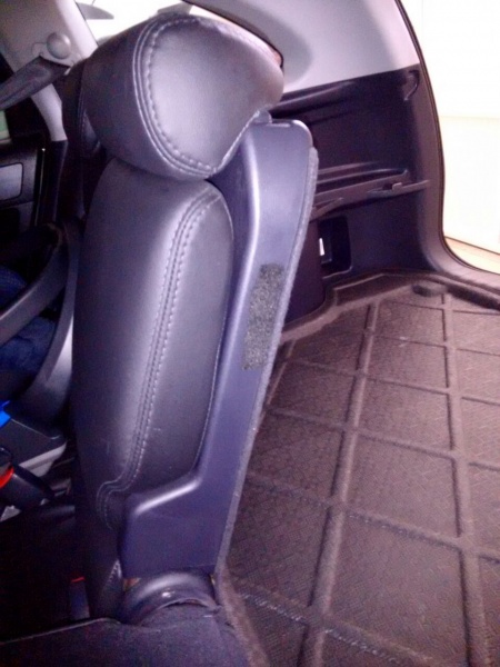

Sobre os bancos, no meu caso, como ele é tri-partido e o do meio é pequeno e sem apoio lateral na parte superior, ele ficava batendo nos outros dois encostos.. como um "joão bobo". Eu coloquei uma tira de tecido grosso com fita dupla face e resolveu. Outra ideia é colocar aquelas proteções que vão embaixo dos pés das cadeiras para não fazer barulho e não riscar o chão, é pequena e já vem com a cola! Eliminando essa "folga" entre os bancos, resolveu meu problema e não tive prejuízo na hora de rebater, pois o tecido se ajeita.
Foi uma solução simples, mas os bancos batiam demais no calçamento.. plastico com plastico.. foi um alivio.
Colei com fita dupla face esse tecido nos dois lados do banco..
