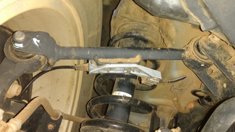

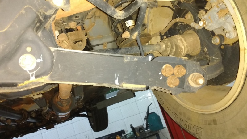

Guilherme boa tarde matou a pau... levei la de volta e questionei e qeu estou a 140 km de uma concessionaria levo nessa oficina a mais de 15 anos meus carros. apertei o dono ele mesmo acabou fazendo a verificação e constatou que não são os coxim do amortecedores e sim bucha e as bieletas. vou agora atarde tirar foto para saber o nome correto dessas peças gostaria de saber se voces tem alguma auto peças de são paulo para indicar agradeço novamente a atenção de todos.
Bom dia alguém, teria um contato de auto peças em são paulo para a suspensção da CRV o ano da minha e 2006/2006 a importada ainda com o estepe externo igual a Ecoesport.
coxim do cambio traseiro, as bucha da bandeja dianteira as duas dos dois lados kit de buchas traseira mais tem dois braço articulados que faz o alinhamento da rodas traseiras. acredito que esses braços devem, não ter as buchas. segue as fotos do braçohttp://www.4x4brasil.com.br/forum/at...d=526262&stc=1http://www.4x4brasil.com.br/forum/at...d=526263&stc=1
