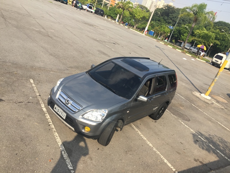

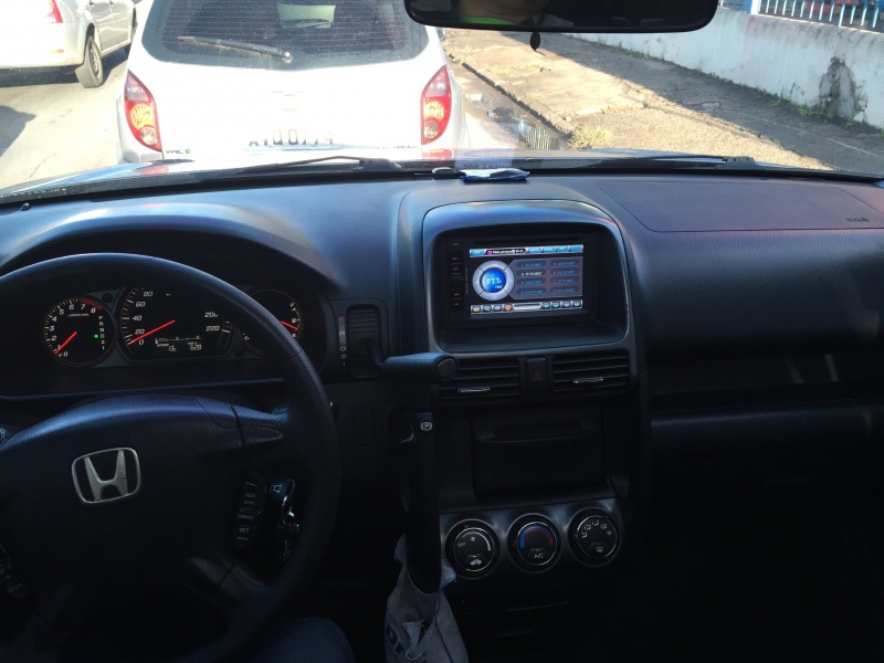

Olá a todos! primeiramente me apresento, sou de São Bernardo/SP e apaixonado por esses pedaços de metal que andam! rs..
Já li bastante os tópicos em geral que temos aqui, e sempre utilizo como referência quando quero saber sobre 4x4.
tenho há dois anos e meio uma CR-V RVSI 4x4 2005, a Giovanna! peguei ela com 120 mkm e todas revisões feitas na concessionária (Daitan/SP) carro era segundo dono e atualmente está com 156 mkm.
De manutenções fiz apenas trocas de óleo, óleo do câmbio, pastilhas de freio, pneus e coxins do câmbio (essa foi a unica manutenção mais onerosa)
espero poder aprender com vocês e ajudar no que for possível, além de encontrar outros donos dessa geração meio esquecida da CR-V rs...
é verdade que até o momento ela andou muito mais no asfalto, inclusive está com pneus para tal, mas sempre que vejo fotos desse modelo ao redor do mundo com Pneus AT e Lifts da uma coceira rs...
envio algumas fotos dela também para conhecerem meu xodó.
abraços!
