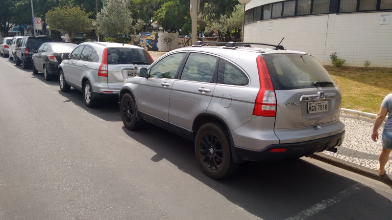

Obrigado pela resposta Guilherme, estou em duvida entre o 2007 EX e o 2008 LX.
Realmente, se olhar bem a distância entre o pneu e o para-lama dianteiro parece um pouco maior que a do para-lama traseiro e o pneu.
Parabéns, você fez com sua viatura o que muitas mulheres querem fazer la na academia "projeto bunda na nuca" rs rs rs
Deu um ar malvado a sua, a CRV da frente ficou até intimidada.
Quanto ganhou em relação ao solo?
Guilherme aonde posso encontrar esses calços? Foram caros? Sentiu diferença no conforto? Abraços
Bom dia Domingues, Obrigado cara.. em relação ao solo não mudou muita coisa, na frente ganhei 0,6cm por conta dos pneus e na traseira devido aos calços de 3cm + os pneus deve ter dado uns 3,6cm..
O máximo que faço com a CRV é ir para a praia.. alguns acessos mais complicados para carros 4x2.. ela já ia bem de boa.. agora vai melhor ainda!
Abraços!
Bom dia Rodrigo.. esses calços foram feitos sob medida numa empresa que trabalha com torno.. desmontamos a suspensão e levei para ele tirar as medidas e confeccionar o calço de tecnil..
ficou bom.. com a MDO de instalação gastei 200 reais, não senti diferença no conforto nem na estabilidade.. carrinho ta show!
abraços
Guilerme teria como mandar fazer e faço p deposito na sua conta. Vc poderia me enviar?
A minha tb eh 2007, porém 4x4.
Guilherme, eu também tenho interesse, tanto que havia lhe mandado uma MP, se puder disponibilizar eu agradeço: gilson-marques@hotmail.com.
Opa Guilerme, fico muito agradecido amigo.
Meu email eh rodrigoveiga__@hotmail.com
Obrigado
Boa tarde.. pedi pro cara dos calços fazer um orçamento sobre a confecção das peças.. assim que ele retornar eu passo pra vcs..
Agora estou meio cabreiro, no asfalto e suas lombadas não escuto nada, mais no piso mais irregular, acho que quando a suspensão "torce" escuto um rangido.. vou monitorar por mais algum tempo pra ver como se comporta. Alguem tem alguma ideia do que pode ser? barra estabilizadora? bieletas? pode ser a mola encostando no calço?
Abraços!!
