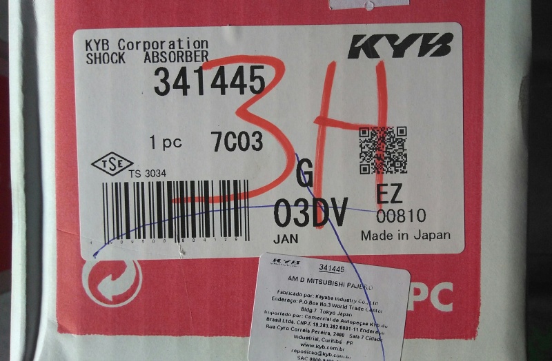

    Estranho.
    Você tem certeza que são Kayaba?
    Eu tinha na SW4 e não deram problema.
    É uma marca japonesa que fornece à vários fabricantes de veículos.
    Coloquei há duas semanas na Full e espero que durem.

    Estranho.
    No Pajero vc precisa trocar molas para utilizar o KYB? No Forester, no caso do meu que é autonivelante, tem que mudar a mola. E alguns dizem pra mudar tb a barra estabilizadora. A barra não alterei, pode ser aí o problema.

    Citação Postado originalmente por brugin Ver Post
    Não precisa trocar as molas, nem fazer alinhamento.
    Custo: R$ 750,00 o par dianteiro, mais R$ 150,00 os quatro batentes.
