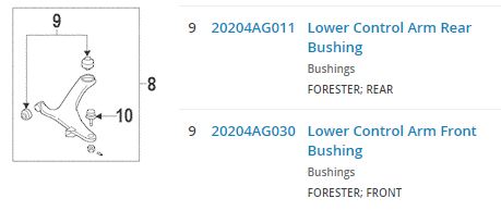

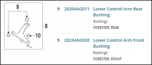

    Buenas galera.
    A cerca de 1 mês comecei a perceber uma batida seca no pneu dianteiro direito.
    Aí o barulho foi aumentando, até ficar bem perceptivel.
    Levei o carro na oficina do meu sogro para darmos uma olhada.
    As duas buchas da bandeja estavam com folga.

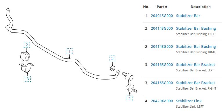

    Também observei que a bucha da barra estabilizadora tbm estava começando a soltar pedaço.
    Pra quem tem Forester 2014 em diante, seguem os diagramas, códigos e preços que paguei na Subaru Brooklin em SP
    Front Suspension for 2014 Subaru Forester | Subaru Parts
    Stabilizer Bar & Components for 2014 Subaru Forester | Subaru Parts
    Valores:
    20204AG011 - R$ 237,00 (incríveis R$ 109,54 de imposto Fed + R$ 85,36 de imposto Estadual)
    20204AG030 - R$ 162,23 (incríveis R$ 74,95 Fed + R$ 58,40 Est)
    20414SG000 - R$ 64,95 (incríveis R$ 30,01 Fed + R$ 23,38 Est)
