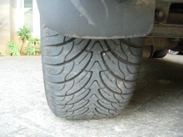

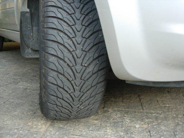

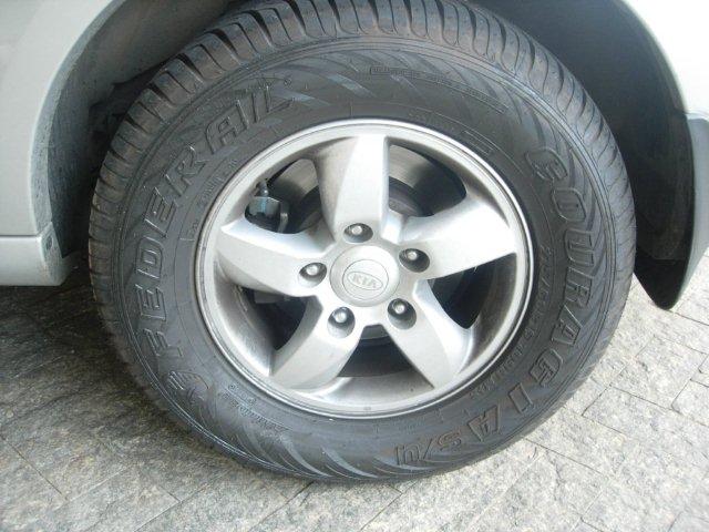

  • #311

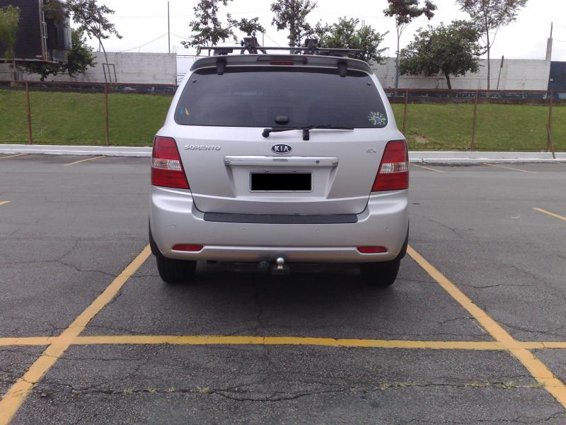

    Novos Pneus novo carro
    Pessoal
    Apresento lhes os novos calçados da Sorento, saíram os antigos Koreanos Kumon 225/75/16 (Eles eram bons na estrada na chuva razoaveis na areia não testei e no barro pessimos) e entraram os americanos Federal 275/65/16. Cheguei na loja para colocar os Pirelli Scorpions ATR mas estava em falta (e tinha a concepção mais de off Road) foi quando o vendedor sugeriu, pois o dono da Loja tinha colocado na Sorento dele, e não raspava, alem de ficarem esteticamente muito mais bonitos e ter uma ótima performance na chuva (e pude testar pois voltei de Foz com muita chuva) e também pelo fato de manter a altura original (outra vez lembrando que não raspa em nenhum momento) não alterando as características mecânicas e melhorando muito a estética e a performance, preenchendo os espaços vazios deixados pelo antigo e magrelo Kumon. Acho que alem de melhorar muito na chuva na areia não vai ser problema ficando só a duvida se na lama vai ser uma boa surpresa. Logo depois que coloquei os pneus ficava olhando para o carro sem acreditar pois achava muito largo mas agora vejo que na verdade o carro precisava era ja vir com pneus nestas medidas.
    Miniaturas de Anexos Miniaturas de Anexos Kia Sorento-dscn0126.jpg   Kia Sorento-dscn0119.jpg   Kia Sorento-dscn0120.jpg   Kia Sorento-dscn0121.jpg   Kia Sorento-dscn0127.jpg
    Marcelo
    Kia Sorento 2.5 crdi tgv 170 cv

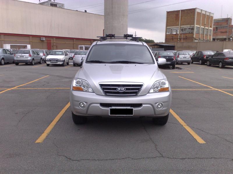

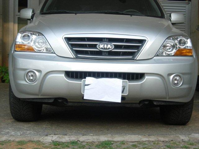

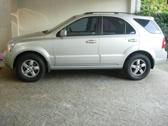

  • #312
    Antes e depois
    Pessoal
    Olha como era e acima com fico acho que voces vão concordar que o carro agora esta mais harmonioso antes faltava alguma coisa e eu não sabia o que era.
    Agora so me fica uma duvida e pergunto a que tem Tourag e Land Rover que tem este pneus so que com o perfil baixo como é a performance na terra e no barro?
    Miniaturas de Anexos Miniaturas de Anexos Kia Sorento-260220101025.jpg   Kia Sorento-260220101028plc.jpg   Kia Sorento-260220101027plc.jpg
    Marcelo
