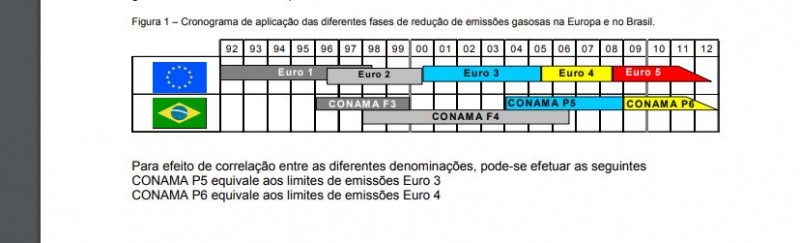

    Achei uma tabela onde mostra quando cada fase da norma EURO foi implantada e como era aqui, e também quando começou aqui.
    O EURO5 começou em 2008....já aqui foi anos depois. E como os carros importados não foram "tropicalizados" (leia-se: enjambrados para nosso combustível), não tínhamos o combustível certo.
