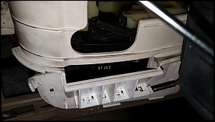

    Amigos, tenho uma Sorento Ex 2.5 Diesel 2007/2008 o câmbio parou de acionar as marchas pra cima no +, somente reduzindo no -, chegKia Sorento-20170812_124410-1-.jpgKia Sorento-20170812_124352-1-.jpguei a tirar a tampa, e existe um gancho na alavanca e escuta-se um click quando aciona - e no + não dá este barulho, creio que seja esta peça. Minha dúvida existe a possibilidade de troca desta peça ou tenho que trocar o cambio (Alavanca e componestes completos)

    Adquiri a minha viatura recentemente e depois descobri que estava com o mesmo defeito da sua porém a minha não reduzia as maçãs no -. Resolvi o problema da minha da seguinte forma...
    Desmontei toda a parte de cima da manopla, e em baixo dessa moldura branca existe outro compartimento onde fica os sensores de seleção.
    Ao vc selecionar o modo tip tronic o cano da manopla encosta em um sensor que fica do lado direito e ativa o modo.
    Ao colocar para frente a manopla continua fazendo contato com o sensor direito da manopla e também no sensor frontal
    E para traz da mesma forma a manobra continua fazendo contato com o sensor direito e no sensor de traz ao mesmo tempo.
    Ps: a minha quando eu tentava reduzir deixava de fazer contato com o sensor direito e a sentral não entendia o comando.
    Como resolvi: o sensor se trata de um "botao" (chave de toque com alavanca) bem simples...
    Com o uso constante ele vai amassando a alavanca então é só empenar ela para que ela faça mais pressão sobre o gatilho interno do botão.
    Acredito que no seu caso vc vai ter que fazer mais pressão no botão + (frontal) ou até mesmo troca-lo pois esse botão é fácil de achar em lojas que vende componentes eletrônicos.
    No meu caso a minha alavanca estava com a luva que reveste a alavanca totalmente deteriorada.
    Resolvi revestindo o cano da alavanca com um pedaço de mangueira de jardim para ajudar no contato com os sensores (botões).
    Desculpem minha longa
    história.... tentei deixar bem detalhado.😆

    Bacana demais não cheguei a desmontar a parte branca não, vou tentar novamente acessar esses componentes você lembra como retirou está parte branca? Tem algum macete os acabamentos laterais do console deve ser retirado?

    Remove apenas a parte branca que é só encaixada pelas laterais.
    Depois que vc remover a parte branca fica tudo bem fáci... aí é só ir desparafusando.

    Rodrigo, você tem fotos ou modelo do componente/sensor interno pois acho que é o meu caso queria comprar para adiantar as coisas e quando abrio já faria a troca.

    O botão é este sendo que a alavanca é maior
    Mais nada que não de para adaptar.
    PS: no meu caso apenas empenei aste do botão para ficar mais fácil de fazer contato.

    Rodrigo, Vou abrir primeiro para ver se empenando a haste dá certo pode ser pelo uso ela empenou, tentei algumas consultas na internet e não achei por esse código da foto, você levou o sensor pra comprar o novo ou você tem o código da peça?
