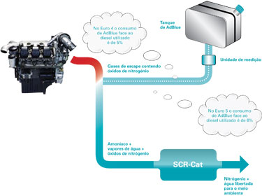

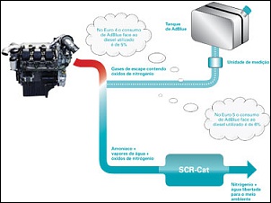

    Citação Postado originalmente por Anthoniusnikos Ver Post
    Sendo que o AdBlue é bem mais simples porque é colocado no tanque juntamente com o diesel, enquanto para o ARLA-32 vai ser preciso um reservatório separado.
    CORREÇÃO: Tanto o AdBlue quanto o Arla-32 são compostos aquosos de amônia, logo não podem ser misturados ao diesel e ambos devem ter tanques separados destes. E ambos ARLA 32 é ambos reagentes são usados juntamente com o sistema de Redução Catalítica Seletiva (SCR) para reduzir quimicamente as emissões de óxidos de nitrogênio presentes nos gases de escape dos veículos a diesel.
    Anthom
    Miniaturas de Anexos Miniaturas de Anexos -ranger-010707_adblue_func_375.jpg
