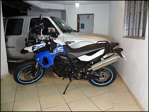

    O meu é problema. Ainda mais agora que coloquei esse brinquedinho 0km, que me dei de 39 anos, do lado da Ranger na garagem!
    Ai Carlos, meus parabéns.
    Também estou procurando um problema desses.
    Só para vc ter uma idéia, estou com uma carta de credito de um consorcio que fiz a tempos atras e pelo visto fui um dos últimos a ser contemplado e estou com a carta ja tem 2 meses aguardando para pegar uma BMW dessa, essa moto é showwww
    Mais vou ter que ficar com a carta de molha até junho, pois vou trocar a carro da patroa e se eu aparecer com a moto antes do carro dela, to morto. kkkkk
    Mais vc não faz ideia como estou louco pra chegar maio ou junho logo
    Abraço e parabens

    Parabens Carlos, é um sonho que iria realizar, mas nao teve como... Um conselho que te dou, juizo nas estradas, juizo nas cidades e coloque uma coisa na cabeça, sempre que pilotar observe e antecipe tudo em volta, e outra coisa, invista em um bom conjunto de roupa, calça, blusao, luvas, bota e um otimo capacete pois é muito importante... Se estou aqui escrevendo isso é graças a DEUS e a um otimo conjunto de equipamentos que estava quando sofri um grave acidente... Abraços....
